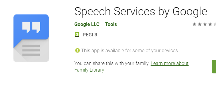

Den här appen behövde alltså vara installerad:
Visa bilaga 214459

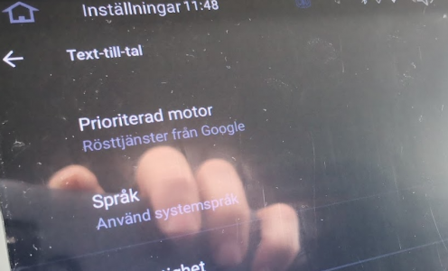

Och sedan vald/aktiverad i Androids inställningar under "Tillgänglighet"
Visa bilaga 214460
