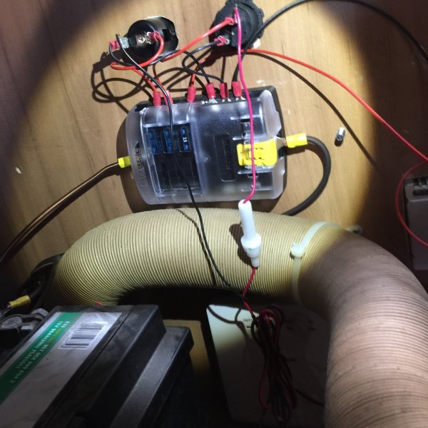

Kanon-tack för engagemanget, imorgon får jag hjälp att montera enligt:
batteri - kabelsko - 10 mm2 kabel - 32 A (ej flat) säkring vid pluspol - Säkringsbox, flatsäkringar - från boxen till minusanslutning/jord - 2,5 - 4 mm2 kabel till förbrukarna.
Förbrukare: gasollarm och framtida larmsystem, cigg- och usb uttag.
- Funderar på att sätta en strömbrytare efter "huvudsäkringen för att kunna "döda" all ström efter den, klokt?
P.s: Dethleffskvalite, jag har läst den där tråden ett par varv, behöver läsa lite mer ellära före jag förstår vilka slutsatser jag kan dra utifrån den.
F.d. 25911
Sv: Om att koppla inverter
Resultatet blev bra. Inte helt nöjd med larminstallationen dock men det får åtgärdas under resans gång.
