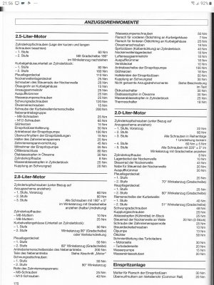

Bifogar utdrag ur verkstadshandboken, den gäller från -94 men du kan nog följa den. Du ska ha en liten momentnyckel till detta, om din klarar 0-300 så lär den inte vara vare sig noggrann eller lättanvänd när du ska dra någonstans runt 15-20 Nm
Hoppas det följde med stålhylsor som Montreol skriver, annars har jag använt o-ringar när jag knackat egna packningar. Se i så fall till att o-ringen får plats i packningens hål, du kan förstora dem med en huggpipa om det behövs.

Nu fattar jag ingenting . Det följde inte med någonting. En korkpackning med bulthål och nån form av runda metall bollar runt varje biulthål i packningen.
Har fått till mig att använda permatex mellan tråg och packning och även lite på packningen för att sen montera .
Jag har en vanlig moment nyckel, kan inte blir 100, men bättre att spänna för lite och se om de läcker och isåfall spänna lite till.
