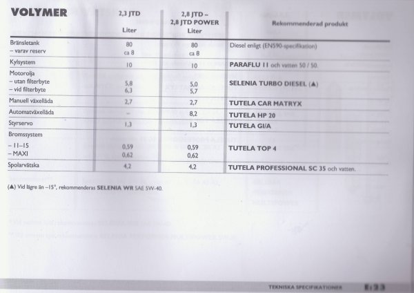

I Fiats dokumentation, oavsett var den hämtas ifrån, uppges 6,5 liter vara den mängd som skall fyllas vid byte. Inkl. volymen i filtret! Är det någon som lyckas fylla 6,5 L utan det blir för mycket? Om jag fyller 5,5 L i vår bil når oljan upp till övre strecket på stickan.
Hasse
Sv: oljebyte
Tyvärr har Fiat felat i instruktionsboken.
2,3L skall ha mindre olja och 3,0L skall ha mer.
Peter.
Detta har jag skannat från min instruktionsbok,där står att min 2,3 JTD 81 kw skall ha 6,3 liter med filterbyte,STÄMMER DET ?
