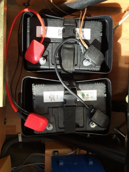

tänkte kolla med experterna här vad ni tycker om att ha Ojop Quick Power till batterierna i husbilen. Tänkte köpa från biltema så klart, såg dem på Caravanhallen, samma tillverkare (ojop) för 150kr
Jag som tar in batterier under vinter för laddning tycker att jag kan ha nytta av dem. Har dock hört att det kan bli strul då dessa kan ha "kontaktproblem"
Jag tänker i alla fall testa....

Har du en 230V-inverter skulle jag inte rekommendera dem. Annars går det nog bra, relativt låga strömmar till/från bödelsbatterierna.

Jag hade sådana tidigare men när jag bytte batteri fick jag också byta polskor eftersom polerna på nya batteriet var nedsänkta. Snabbanslutningarna fick inte plats på detta nya batteri.

Använder dom till ett batteri som driver en winch med 0.7kw motor. Har fungerat mycket bra i några år, smidigt med snabbfästen eftersom jag flyttar winch och/eller batteri ofta.

Jag har inte testat, men finns det viss risk för dålig kontakt visar det sej snabbt om man lastar med hög ström (t ex via inverter).
Att köra en AC på batterier räcker nog inte så länge...

Testade typen för ca:15år sedan på en Eldorado, funkade inte vid start av den stora V8'an = 600A.
Men för mer moderata effekter är de smidiga.

Som andra skriver inte så bra med för stor belastning på dom! Blir lätt spännings fall i dom!! Men för lättare ström uttag fungerar dom,smörj gärna in dom med vaselin eller liknande OBS ej kontaktytorna.
