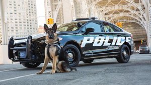

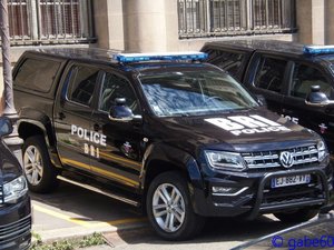

Nackdelen med skyddsbåge/frontbåge fram är att det finns en ganska stor risk att airbagen inte löser ut vid kollision. Ett önskemål då polisen tog fram nya hundbilar, VW Amarok, var just frontbåge. Det blev tvärnej just på grund av Airbagen.

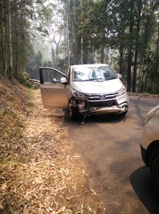

Frontbågen på denne hindret ikke airbaggene. Dette var på landevei, men et tre fallt ned noen cm foran bilen og bilen kjørte gjennom trekronen og over en drøyt 30 cm tykk hardwood stamme, jeg satt i baksetet på bilen. Faktisk så slo treet ned frontbågen og det ble et 5 cm dypt sår i asfalten av dette. Trestammen knakk rett av.IMG_20191123_121907.jpg
Dere ser toppen på bågen like over skiltet og treet bak bilen.

Svenska Polisen är av ett klent virke.. Här en frontbåge a lá murbräcka och sitter Airbag i den Fårrrden med:twitcy:. Förlåt trådskaparen, men kunde bara inte låta bli..
