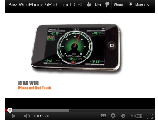

Knarrevik, Kiwi Wifi är inte ett standard OBDII-interface (ELM327) med Bluetooth!
Jag bad sonen kolla efter något i sin iPhone, men det verkar som om iPhone går bet här...

Sv: ODB-II Auto Diagnostic Tool: Problem
Nej den har kontakt via WiFi som namnet antyder!
... och är en helt annan produkt än den som tråden avser..
Jag ville visa hur trådskaparen kan få kontakt med sin iPhone och eftersom blåtand inte funkar finns alternativet med WiFi. Det finns ett 60-tal appar om man söker på OBD.
