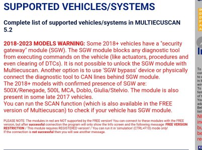

Det finns åtkomstspärrar (som går att ta sig förbi) i allt fler bilar av nyare modell men på Fiat Ducato har det införts först under senare år, ungefär 10 år efter din modell. Några legala spärrar för användning har jag inte alls hört talas om.
Billiga läsare klarar av de enklaste uppgifterna men kan ofta inte hantera alla bilens kontrollmoduler och/eller tillverkarspecifika funktioner.
Om man har tillgång till en bärbar PC är programvaran Multiecuscan + en USB-ansluten OBD-kontakt ett mycket prisvärt och kompetent alternativ för italienska bilar. Den finns också för iPhone, med annan prismodell och typ av anslutning.

Kolla på multieuscan finnes app till Iphone annars är det PC som gäller.Står info på deras hemsida deras program är framtaget speciellt till Fiat.Har den på PC exp motorlampan tändes inte då bilen inte svarade på gasen kunde gå in o se loggade fel var att dom två sensorer vid gas pedalen inte var överens.Du kan kör gasspjället via programmet kylfläktar massa finneser för och kolla airbag system behöver du en mellan koppling.Vet inte vad som gäller för 2021kolla hemsidan.
