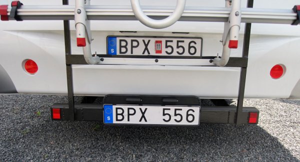

Hej igen!
Ja! Nu har jag monterat skyltbelysning för den nya nummerplåten.
Satte även dit 2 reflexer, för säkerhets skull.'
Bockade en 1,5 mm plåt, monterade den genom att gänga upp 3 st. m6 hål i balken.
Plåten monterades sedan med rostfria bultar och brickor.
La på lite sprayfärg på plåten som jag hade hemma.
Sedan monterades lamporna och kopplades in.
Blev helt ok!!
Nu har nog inte länsman något att anmärka på......hoppas jag:rolleyes:
Bilen är nu nästan klar för semmesteräventyret i Europa!
Oljebyte/filter skall göras på tisdag!!!!
Ha det gott!

Om jag får forsätta vara lite petig, skyltbelysning vore nog bra att fixa också? :)
Sv: Nytt montage av cykelställ!
Nice!
Kom ihåg den randiga skylt man ska ha baktill på utskjutande last i diverse europeiska länder.
