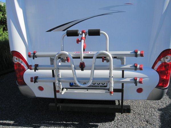

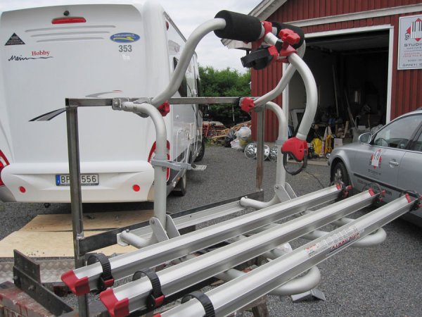

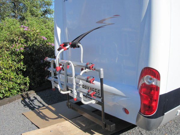

Fick överta ett cykelställ av Kjelle & Mona för ett tag sedan.
Dom ville inte ha det monterat bak på bilen, så Kjelle monterade av det och jag fick överta det.
Tack Kjelle!:)
Hade ju tidigare en ramp bak på vår bil med moppe på.
Men den har vi sålt, för att i stället röra lite mer på oss genom att ha cyklar med oss!
Rampen blev för stor enl. vårt tycke att ha cyklarna på.
Ett cykelställ att montera bak på vår bil skulle kostat 10.000:-:mad:
Och det hade jag verkligen ingen lust att betala!!!!
Kan ju mycket annat roligt för dom pengarna.........;)

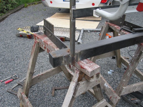

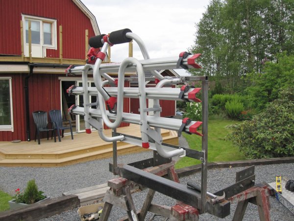

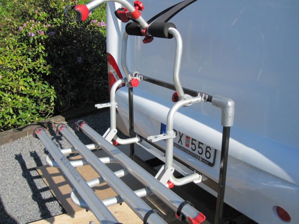

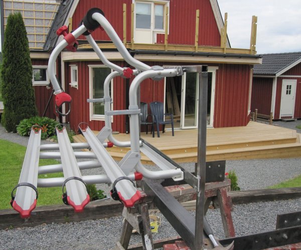

Så jag har gjort en omdisponering av den gamla stommen av rampinfästningen, och sedan monterat cykelstället på denna.
Blev bra tycker jag.
Kommer dessutom lagom högt för av och på lastning av cyklarna.
Svetsningen blev klar i går, och på bilderna ser ni provmonteringen av cykelstället.
Kommer att slipa över lite för att sedan grundmåla och till sist göra en slutfinish.
Tror det kommer att bli svart hammarlack?
De två översta hörnena kommer att kläs in med rörskålsisolering.
Ett stort tack till Bosse (Bosse & Marja-Liisa) för handräckningen!!:)
Återkommer med fler bilder efter slutmontage!
Här är lite bilder från konstruktionen!
Ha det gott!

Sv: Nytt montage av cykelställ!
Hej Hasse, 10.000:-(?), vi har samma bakdel på vår Hobby som du har, hos Forsbergs i Hyssna kostar Hobbys vita orginalcykelställ ca 6.000:- för 2 cyklar och ca 7.000:- för 3 cyklar!
/ Ha de bra, Bengt
Passa på att locka överliggaren så du slipper allt fult rostvatten som rinner ut.

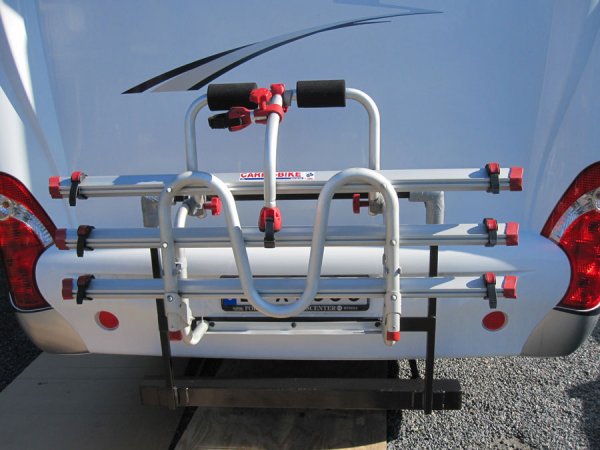

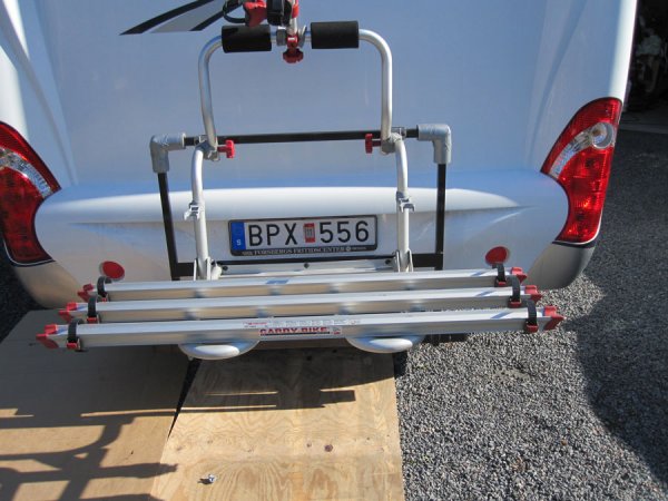

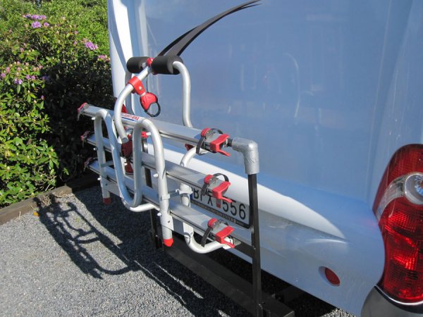

Ja så var det klart!
Tycker det blev ganska bra, är ganska nöjd!!
Kommer kanske att behöva ändra nummerplåten så att den syns ordentligt!
Får i såfall sätta fast den på balken, och sedan montera en ny skyltbelysning.
Men bara om det behövs!:D

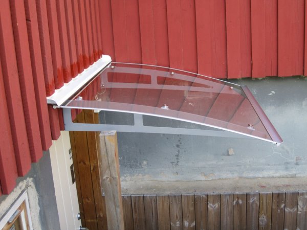

Hann även med att montera entrètak över firmaingången.
Kommer att göra i ordning grunden med impregnerat så att det följer det nya trädäcket.
Lite bilder från idag!
Ha det gott!

Snyggt jobbat Hasse! Ser ut som ett proffsbygge. Ja alltså både cykelställ samt takmontage.:)
//Lasse Kba
Ruskigt snyggt Hasse,
kommer att göra något liknande på mitt stölleprov. Bakramen sitter redan där för dragkrokens skull så det borde vara enkelt.
Betr. att någon skrev om ev rostvatten, har du funderat på att galva delen? Inte så kostsamt och tror det finns en firma i Kungshamn som fixar detta.
Ta du en virre till, själv tar jag en röd:cool:,
och tillönskar fortsatt trevlig helg.
Hälsningar Bror
Snyggt.
Men skylten måste du nog flytta, alternativt sätta på en till på stället. (Kostade väl 80kr att beställa en extra?)
Tror det där räknas som skymt enligt bilderna.
schmid
1.902
Mark
353
Snyggt.
Ja det får kanske bli så.
Har redan en extra skylt, så det blir kanske att montera den plus belysning!
Ha det gott!

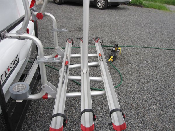

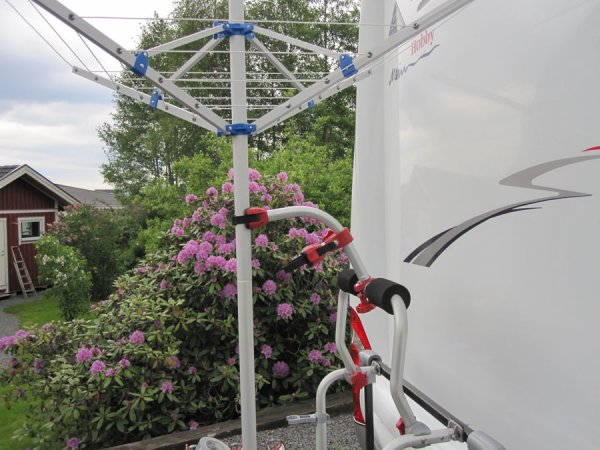

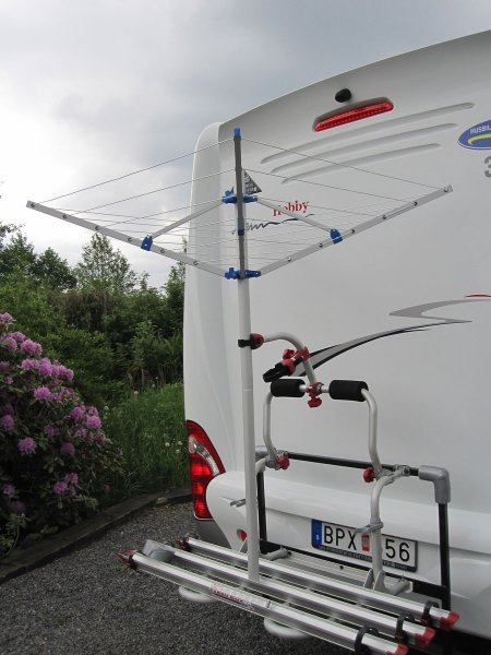

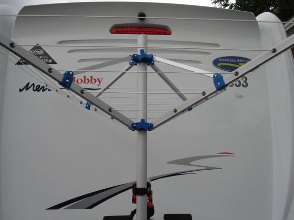

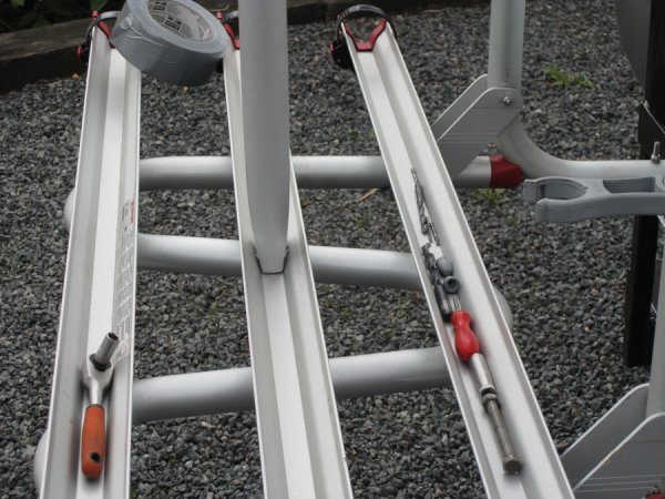

Sv: Nytt montage av cykelstäl, nu med torkvindal!
Hej igen!
Ja, fick i uppdrag av Gisela att fixa så att vi kunde använda vår torkvinda.
Den vi hade köpt förra året var avsedd att monteras på kulan på dragkroken.
Det var det enda som fanns tillgängligt då.
Gjorde ett halvhjärtat försök förra sommaren, men la ner det.
Men nu tänkte jag till lite.......
Måste ju kunna använda cykelstället på nåt vis!!!
Och så här blev det.......
Lätt som en plätt att montera och plocka ner!
Som ni ser saknas det en bult....
Kommer på plats i morgon, måste fixa en 8 mm rostfri bult samt en monteringsskruv/ratt, skall inte behövas några verktyg för att montera/demontera!
Dessutom har jag gjort ren markisen på bilen idag med Super-10 och högtryckstvätt.
Blev helt kanon... som ny igen!
Lite bilder!
Ha det gott!!!
