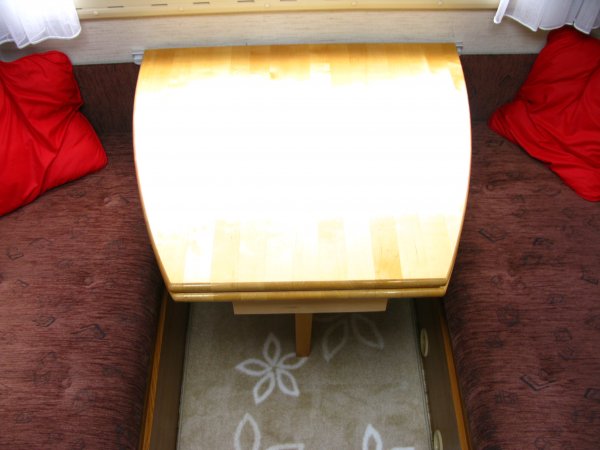

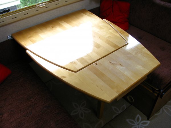

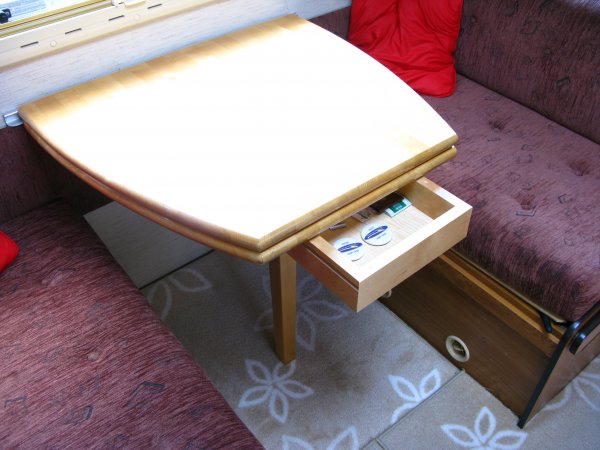

Min variant på ett väl fungerande bord.Loppisfynd soffbord ovalt 135x75 massiv björk.
delades på mitten lades ovanpå varandra försköts till det såg lagom ut rita runt kanten
såga ut.Två ben blev ett längre ben underramen blev en liten praktisk utdragslåda
hängskenan fästes i ovanskivan två stöd under nedre skivan ett fram i ursågn.ett längre bak annars trillar skiv. igenom samt stöd för sido rörelse fästa under ovan skivan.vi är
supernöjda med vårt bord 100:-kostade det.hälsn.ahusknut

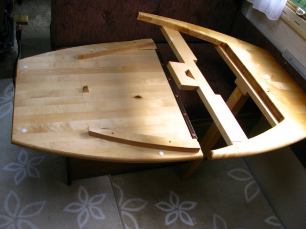

Ser verkligen praktiskt ut. Plats när man behöver det. Utrymme runt bordet för övrigt. Vore kul att se undersidan också, hur du löst ded där med stöden.

Hej EssoJ roligt med positiv respons på tipsen här får du bild underifrån den lilla tappen
i överskivan glider ner i hålet på stödribban vid utfällt läge o låser fast dom långa ribborna sågas av det bortsågade stycket passar ju direkt. hälsn. ahusknut

Ännu mera impad över ditt verk! Små smidiga glidskydd också så att det inte blir repor. Mycket bra.
