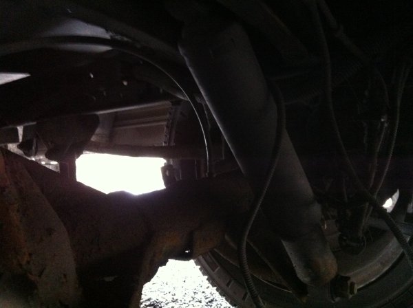

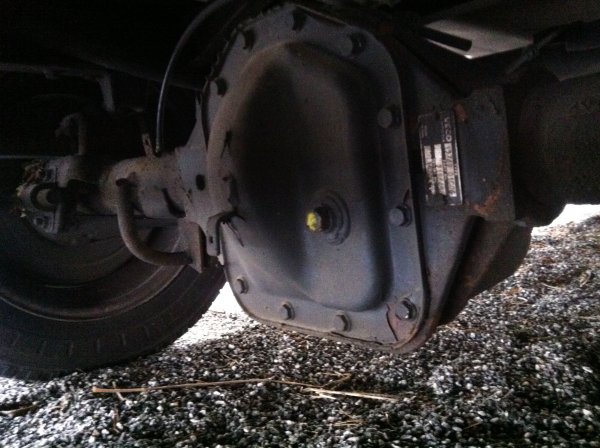

Någon som vet var påfyllning av bakaxel sker, och var nivåhålet är ? Syns kanske på bif. bilder !
    1,9 MB · Visningar: 30
    1,3 MB · Visningar: 21

Sv: Nybörjare med Iveco
Hej,
Detta verkar vara en tillsatts olja som skall sättas till befintlig bakaxelolja.
Med vänlig hälsning, Torbjörn
