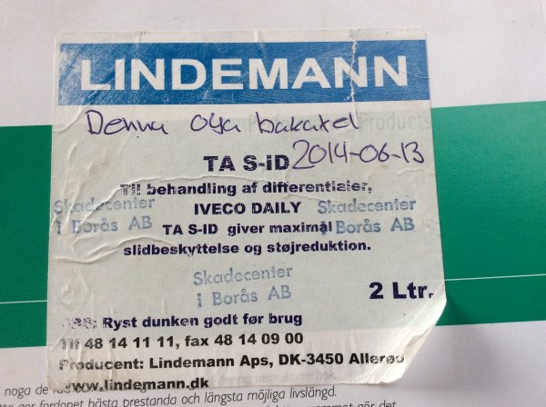

Äntligen lite WiFi här i Portugalien
Här är en bild på etiketten, köpt hos Sörman bil AB i Borås.
Den svenske representanten ( glömt namnet) finns i Örkelljunga.
Hoppas detta bringar lite klarhet.......

Jag är fortfarande inte helt övertygad .Där står ju "Til behandling av differentialer" Så för att förstå mer har jag mailat Lindemann.Får se om dom svarar.
Har ingen ambition att försöka övertyga någon över huvudtaget, men VET att detta inte är en tillsats utan att det är hela oljevolymen, VET också att det fungerar bra, sen får ju vem som vill TRO vad man vill.

Sv: Nybörjare med Iveco
Ibland får man se sig besegrad:twitcy:
Jag har haft kontakt med Sören Lindemann och detta gäller:
Tas-ID är et færdigt produkt, som användes istället för den vanliga oljan. Da Iveco’en kör med bakaksler i forskelligt storlek, skall du bara göra en ”top up” med vanlig olja om inta dom 2 liter tilräkligt.
Alltså bara fylla i och toppa upp från 2liter om det behövs
//Lars
