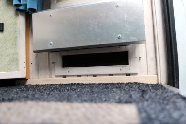

Jag har en Peugeot Boxer med ventilation genom golvet. Ganska stor öppning! Luftintaget placerat under en konvektor (värmeelement). Det följer med ett trälock för vinterbruk. Slutstsatsen man kan dra av det är att det inte är lika viktigt med syresättingen av luften vintertid! :confused:
Enligt tidigare ägare var det ett krav man har vid hembygge av husbilar. Någonstans har jag en skrift med de bestämmelser som reglerar detta. Jag ska försöka leta rätt på den idag!

Vad jag förstår så finns det en mängd bestämmelser som bör iakttagas vid hembygge av husbil. Tyvärr har jag inte hittat den skrift som följde med husbilen. Du får nog googla själv på detta!
Jag utgår ifrån att han som byggde inredningen i min bil sågade ut ventilationshålet själv! Peugeot Boxer levereras knappast med sådana hål!
