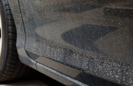

Det här gillade jag att höra efter flera månaders Spanskt vatten som passerat vår 130 liters H2O tank. Vi har garanterat inga bakterier i tanken, men tonvis med klor som syns i våra grytor. Det som inte syns är Trumas boiler (10 liter) samt alla slangar och nätfilter, det måste ut. Allt måste avkalkas, hela vägen, så TACK Frank N. du har precis gett oss bra svar på hur vi ska göra.
The Hawk, i Norden dricker vi vatten mer än gärna från tanken (den skall vara sköljd innan dess enl. Franks modell), dock inte på sydligare breddgrader, där kokar vi allt vatten för matlagning, te & kaffe, men dricker och borstar tänder bara med köpt vatten. Räcker att man spolar av husbilen i Spanien så får man "zebra look" om man inte genast torkar av hela husbilen. Har just beställt 2 sorters filtrar som ska rena vattnet från grövre partiklar samt klor så får vi se hur detta kommer att fungera nästa år (igensatta slangar), men vi kommer alltid att dricka butiksvatten. Hoppas du är nu lite närmare svaret på hur du själv ska göra ; )
Bild: lån från nätet (visar kalk klor i vattnet efter sköljning). Inte 17 ska man dricka det här, eller...?

Det är väl kalk som fäller ut, inte klor?
