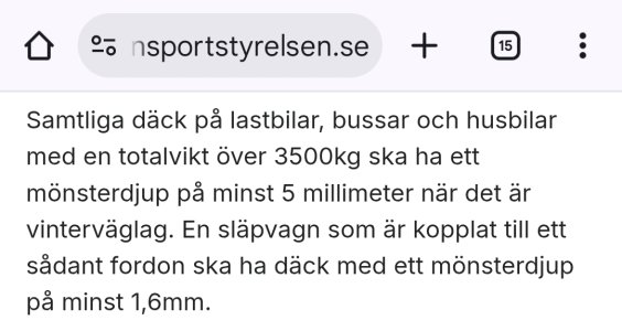

Sedan en tid tillbaka finns en tydlig skrivning hos Transportstyrelsen:
Visa bilaga 242136

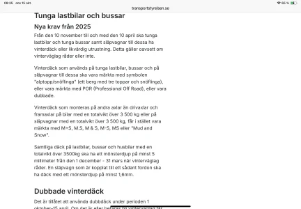

För personbilar, oavsett vikt, gäller fortfarande:
Visa bilaga 242137
Bra tydlig info. Dags att stänga tråden
