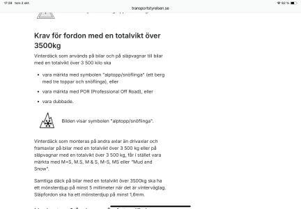

Sällan har en lagtext varit så enkel att förstå, då våra husbilar klassas som pb2 det paragraf 18 a som gäller.Här är den skrivna lagtexten, inklusive de nya reglerna i 4 kap Trafikförordningen. Sedan finns det vissa undantag som jag utelämnat. Inte särskilt förtydligande.
18 a § Vid färd på väg under perioden den 1 december-31 mars ska följande fordon vara försedda med vinterdäck eller likvärdig utrustning när vinterväglag råder:
1. personbil klass I,
2. personbil klass II,
3. traktor som utgörs av en ombyggd bil,
4. lätt lastbil,
5. lätt buss, och
6. släpvagn som dras av ett fordon som avses i 1-5.
Förordning (2025:881).
18 b § Vid färd på väg under perioden den 10 november-10 april ska följande fordon vara försedda med vinterdäck eller likvärdig utrustning:
1. tung lastbil,
2. tung buss, och
3. släpvagn som dras av ett fordon som avses i 1-2.
Mönsterdjupen och vad som klassas som vinterdäck redovisas på annan plats. Men tidigare har det varit 3 mm för lättare fordon och 5 mm för tyngre fordon mellan 1 december till den 31 mars. Där har tydligt angetts 5 mm även för tung pb2. Det gäller t v.
Som jag ser det är det mao inte fastställt om de nya reglerna ska omfatta tung pb2.
