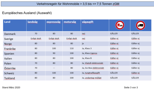

Husbil i Tyskland som väger mer än 3,5 ton likställs med lastbil.
So gilt es, sich mit einem schwereren Reisemobil im Straßenverkehr an alle Schilder mit dem Lkw-Symbol zu halten – denn das bedeutet eigentlich nicht "Lkw", sondern "alle Fahrzeuge über 3,5 t zGG".
PerS
Förlåt sent svar, men tänkte kommentera det här lite.
Det stämmer tyvärr verkligen att trafikskyltar som visar en lastbil-symbol får tolkas olika i olika länder. I Sverige betyder "lastbil" just det - lastbil.
I Tyskland gäller sådana skyltar alla fordon med en totalvikt större än 3500 kg - med undantag för bussar och personbilar. Och sistnämnda är problemet. Nu kan man ju försöka argumentera att en husbil är en personbil klass 2 och därmed en personbil. Och att man således får ignorera lastbil-skyltar. Så är dock inte fallet. Det finns domar om sånt och slutsatsen är att myndigheterna anser en husbil som ett fordon vars syfte är att bo, därför anses dem inte som personbil med fokus på person-befordring. Skyltarna som visar en lastbil-symbol bör alltså följas.

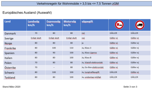

År 2020 ändrade jag totalvikten på min plåtis till 4250 kg och sammanställde en liten samling med trafikregler utomlands för husbilar mellan 3501 kg och 7500 kg.
Se nedan.
**) Expressväg: vissa länder har en mellangrej mellan vanliga landsvägar och motorvägar. Jag kallade dem för expressväg
