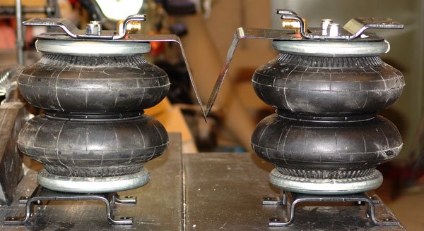

Luften i bak kommer att göra undervek!!!!. har haft det på 2 bilar ,suveränt bra och driftsäkert.
Om Du sen monterar mompressor, ventiler och manometrar en för var sid så är Din bakända fullkomlig.

Ja det är tanken att det skall dit en kompressor. Om jag nu får dit nya fjädrarna.

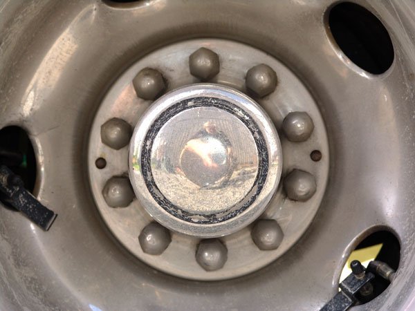

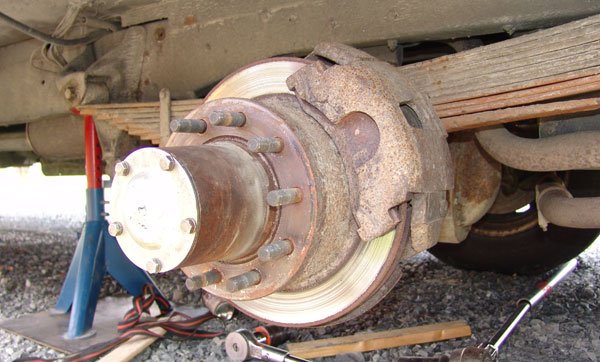

I går plockade jag av bakhjulen på vänster sida!
10 stycken hjulmuttrar! Är det en dragster eller? Behöver jag påpeka att dom satt som 17? Varenda en.
I alla fall kom hjulen av.
Det är grova grejor. För 22 år sedan var det inte så vanligt med skivbromsar bak på tunga fordon. Tror jag.

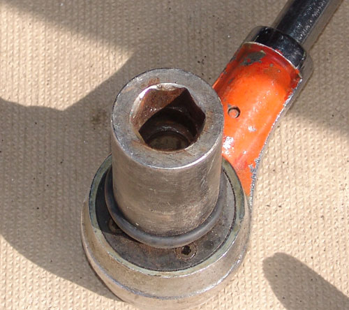

Så var det dags för mandomsprovet: Kramporna som håller fjäderstocken till bakaxeln.
För säkerhets skull hade jag lånat riktiga grejor.
Drar man sönder den här hylsan med handkraft hamnar man nog i Guiness rekordbok.
Det tog hela eftermiddagen att få bort de fyra muttrarna till kramporna. Hade jag varit begåvad hade jag beställt nya med fjädrarna och hade kunnat kapa de gamla. Det hade tagit en kvart.
När huvudet är dumt skall kroppen lida, det är så man lär sig.

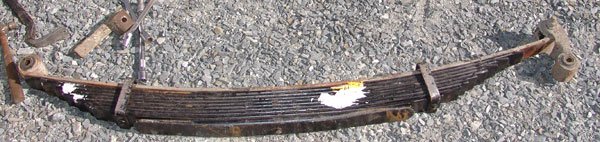

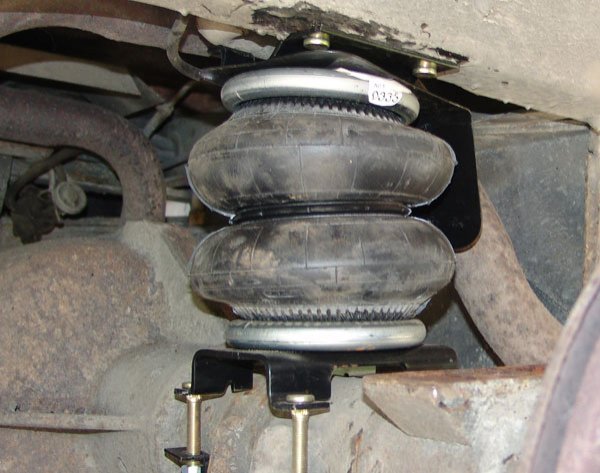

Den gamla fjädern kånkade jag ut och kunde koncentrera mig på luftfjädringen istället
Av någon anledning passade den utan vidare.:confused: Något lurt på g?
Snyggt ser det ut också.

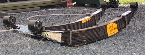

Så var det dags att plocka in den nya fjäderstocken, trodde jag.:wall:
De nya fjäderstockarna var kortare än de gamla. För 30 år sedan hade jag blivit f-b, nu blev det lite analys istället.
De nya fjädrarna passar till chassiet som vår husbil är byggd på. Men då har vi det där med kartan och verkligheten. Tydligen fanns det som option att få chassiet med 4 tum längre fjäderstock. Man kan se på ramen att bakre fjäderfästet går att sätta 4 tum längre fram. Kunde jag också ha gjort om jag tagit ner bränsletanken plus avloppstankarna till toa och disk/dusch.
Det blev ett "hopkok" i stället. Jag tog huvudbladet från den gamla fjädern och resten från den nya.
