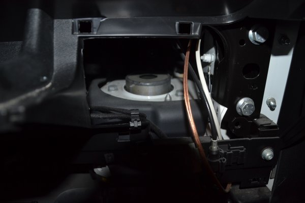

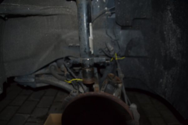

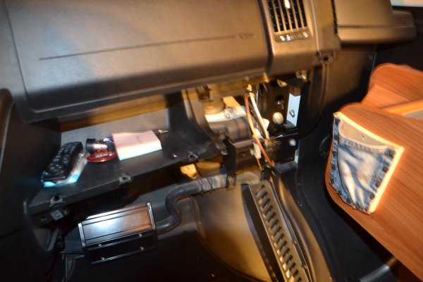

Hej alla HBK:are ! Har idag börjat byte av fjäderben från gamla original till
AL-KO ACS då fjädringsvägen var för liten med genomslag som följd, husbilen är en Dethleff helintegrerad 4.250 Kg totalvikt och gått ca: 9000 mil
Får tyvärr inte ordning på placering och text ovanför varje bild, men det är som det är, ska försöka återkomma under arbetets gång
Demonterat höger plastkåpa med handskfack, sedan syns övre delen på höger fjäderben, samt nedre delen på fjäderbenet demonterat ur "spindeln"

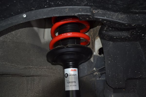

Hej alla i tråden ! Nu är det klart med installationen av AL-KO ACS fjäderben, och jag måste säga att svårt var det inte, det som var pillrigast var monteringen av plastdetaljerna i inredningen
Husbilen blev ca: 50 mm högre i framvagnen och väldigt distinkt i styrningen samt resolutare i fjädringen, inga genomslag även tystare vid körning
Kostnad för fjäderbenen 10.500:- hos Tolsonmaskin i Säter, återstår framvagnsinställning ca: 750:- hos Euromaster

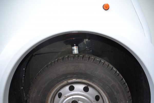

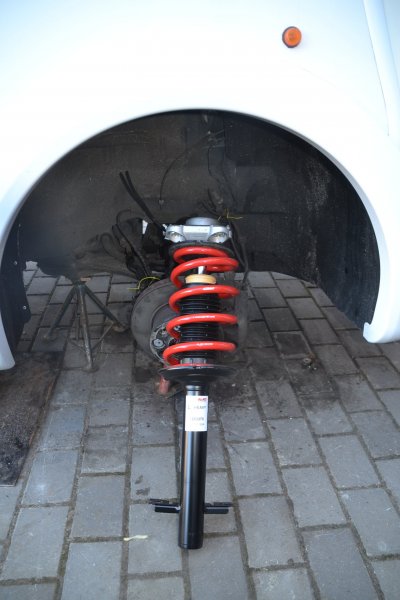

Nya fjäderbenen har anlänt
Fjäderbenet på plats efter lite stånkande
Och så här blev det
