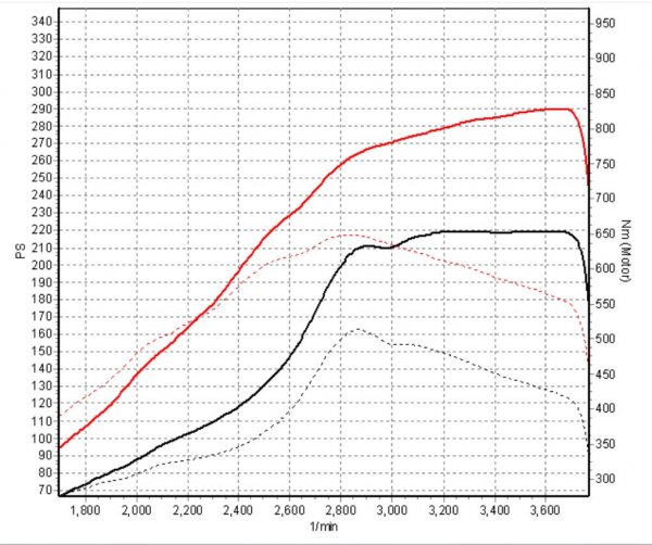

Jag tycker tvärtom att en plan och hög vridmomentskurvan är just det man uppskattar så att man slipper växla hela tiden.
Jag upplever en enorm skillnad när jag mappade en MB 3,0L diesel
Streckad kurva original mappning,
heldragen kurva ny mappning
Det är säkert olika från person till person, jag tycker fortfarande att det är kul köra ett fordon aktivt, så att växla lite är snarast en bonus. Att bara åka, som med automat tycker jag bara är tråkigt. :)
