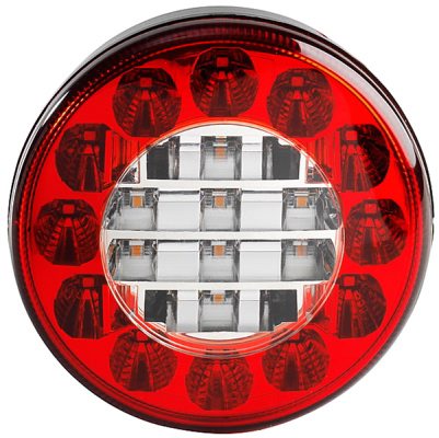

Hei. Ser at bilde av lampen er lik Biltema sin baklampe nr. 42226, denne er E- merket og kan dermed brukes på bil.

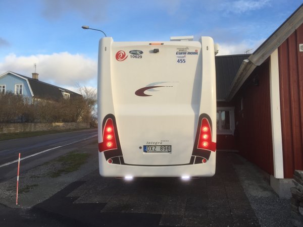

Köpte 6 st ledbakljus från Biltema och fyra backljus från Bengt-Åke. Två sprejade jag röda med lampfärg från Biltema som blev dimbakljus. Enda problemet för mig var att jag blev tvungen att koppla ett motstånd parallellt på varje sida för blinkersen som annars varnade den för trasig glödlampa
