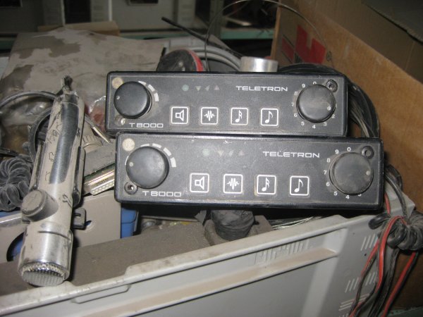

Sv: Ny pmr radio
Ten four :D
Sökandet i det dammiga arkivet har börjat!
Visar det sig att en sån här skulle gå att använda så sätter jag in en i min bil (som har hyfsat jordplan från början:msn_wink:), funkar det inte så har jag ett par till apparater att kolla upp.
mvh jocke
