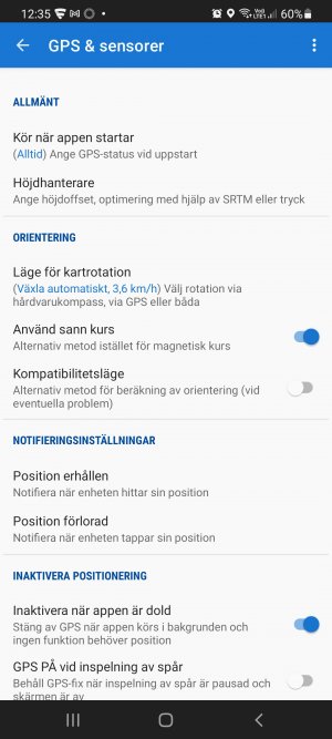

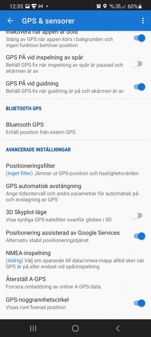

GPS? Jag har aldrig haft några problem med det eller min position i någon app, inte heller Locus Map.
Kolla så att du har platstjänsten aktiverad i din enhet.
Så här ser Inställningarna ut för GPS och sensorer i min Locus Map:
Screenshot_20210403-123543_Locus Map Pro.jpg Screenshot_20210403-123549_Locus Map Pro.jpg
Borde kanske vara desamma som i din Locus Map?

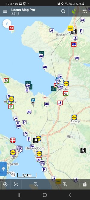

Flytta kartan en bit. Klicka på siktet längst ner till vänster på skärmen, se den mörkgrå listen på min skärmbild:
Då ska Locus Map flytta kartan till att centrera på exakt den plats du är.
Visa bilaga 208222 Visa bilaga 208223

Tack för svaren. Jag har Android, platstjänsten är aktiverad. Locus har nu hittat satelliter men det går väldigt långsamt vid uppstart.

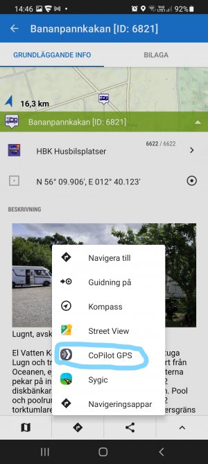

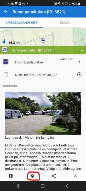

Ta upp en plats på kartan (1), klicka på "vägvisningsikonen andra från vänster längst ner (2)
Bara att välja CoPilot:
InkedScreenshot_20210403-144605_Locus Map Pro_LI.jpg InkedScreenshot_20210403-144613_Locus Map Pro_LI.jpg

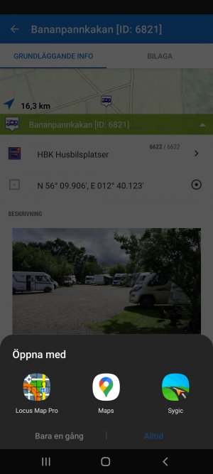

Anm. Det är ett tag sedan, men det är möjligt att du måste välja CoPilot (första gången? Kommer tyvärr inte ihåg).
Alltså om du inte ser den enligt bild 2;
Prova då att klicka på "Navigeringsappar" längst ner i den lilla rutan med nav-appar:
Förhoppningsvis ser du CoPilot då - i så fall, när du valt den här, kanske den kommer med i fortsättningen i första rutan?
Prova.
Stäng Locus och starta igen
Gör om samma procedur - kommer CoPilot kanske upp då?
