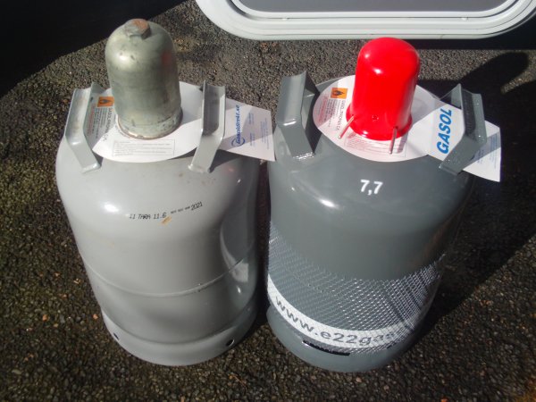

Har idag varit och inköpt en gasolflaska P11 i lättviktsutförande. Flaskan är fyra (4) kilo lättare än stålflaskan men har samma gasinnehåll. Materialet i flaskan är lackerad rostfritt. På bilden är det den högra flaskan som är lättviktaren (Tomvikt 7,7kg).
Jag betalade 750:- för en ny och fylld lättviktare P11.

Intressant, är det en utbytesflaska på samma sätt som vanliga flaskor eller är det din egen flaska som du återfyller hela tiden?
Intressant också vem som säljer och ev byter dessa flaskor?

Det är min egen flaska precis som stålflaskan och kan bytas eller fyllas beroende på om gasleverantören/affären/macken har någon att byta med. Stålflaskorna kommer förmodligen att fasas ut så småningom, mot dessa nya lättviktsflaskor som är mycket mer lättarbetade/lätthanterade.
Jag köpte min flaska i Skepplanda.

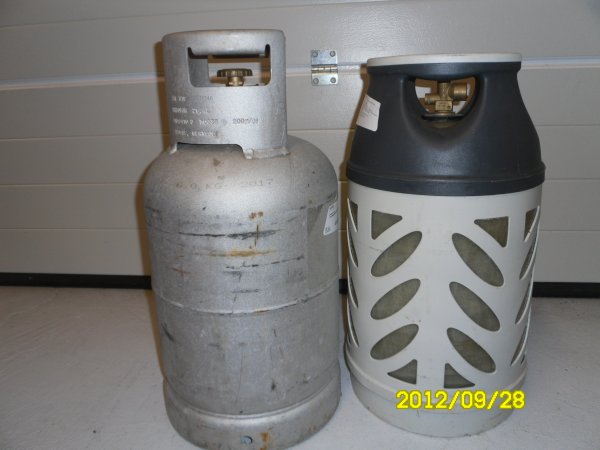

PA11 har en taravikt på 7,4 kg, man tycks i liten skala prova med en lättad flaska med ca 5,4 kg taravikt som möjligen ska kunna ersätta bla PK10 vikts- och hanteringsmässigt (men rymma 1 kg mer gas)!?
Denna "nya" flaska finns ibland hos t.ex Gas & Gasolpojkarna i V:a Frölunda Göteborg men är inget som kan bytas var och när som helst, tanken verkar bra och lovvärd (PA11 tycks skiftas med denna provflaska utan pristillägg åt båda håll hos nämnda företag).

När vi pratade med säljaren på Elmia, fick vi ett konstigt svar på frågan om den var typgodkänd!
Någon som vet? OBS. Inte tror sig veta.

På Elmiamässan kostade den 495 kr +200 för gasen, det bästa är att den har samma mått som stålflaskan, så den passar nog i alla H.bilar

Flaskan är godkänd med 10-åigt EU-certifikat. Se/läs på länken
Start
Jag har också sett denna sida från säljaren men på Elmia var det personer som ville se typgodkännandet, vilket de inte kunde uppvissa.
Jag hoppas verkligen att den är ok för det vore perfekt med denna lätta flaska.

Tog hem en "ny PA11" som jag nämner ovan, för att jämföra/testa mer ingående i min egen bil, resultat i jfr med en PK10 (= komposit);
1) Bef PK10 (komposit), taravikt 5,4kg, innehåll 10kg gasol, total höjd 575mm
2) "Ny PA11 i aluminium", taravikt 6,0kg, innehåll 11kg gasol, total höjd 605mm
Dessa "nya PA11"-flaskor som nu testas/används i Sverige, fö samma flaska som Alugas i Tyskland använder och nu då tydligen även AGA i Sverige. Dessa "nya PA11-gasolflaskor" är enligt Gas & Gasol i Frölunda godkända även för den propangas som vi använder i Sverige.
Den nya flaskan passar med presspassning på höjden i gasolutrymmet i min Hobby 75TL, map att jag i taket där har en krocksensor inkl duo control monterad. Den "nya PA11-an" var i övrigt mycket hanterbar, åtkomlig och anslutningsvänlig i min bil!
