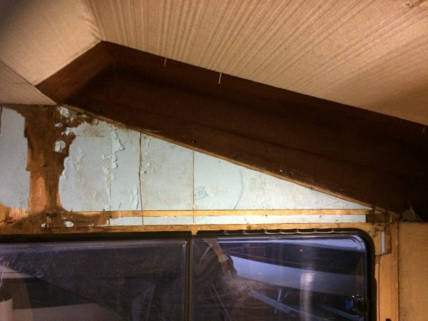

Detta visar hur det ser ut när plywooden är borta
Så här tror jag att det ser ut vid övergången till takkåpan
Hur skall man ta bort den regeln som sitter mellan den dubbla takkåpan
på bästa sätt. Något förslag ?
Affezell
4.029
Söderhamn
4542
Sv: Ny bil med fukt
Skall göra ett par provborrningar och kolla regeln. Jag har troligtvis hittat läckan och sedan har det runnit i överkant framåt efter den som jag förstår. Om den ska bytas får jag väl plocka bort den i bitar eftersom den sitter så konstigt.
