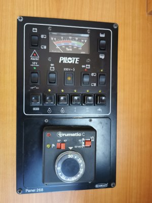

Då blev vi med husbil mycket nytt att lära sig när man kommer från en Cabby husvagn.
Någon som vet vad knapp 1 och 2 är?
Mvh Carina och Sören

Och om det är knapparna I och II så kanske det är så kallade AUX-knappar där man kan koppla in extra utrustning t.ex golvvärme eller en elslinga för att förhindra att gråvattentanken fryser

Ja, det är dem knapparna jag menade. Blir att kolla upp allt efterhand. Samma med värmaren. Går tydligen bara på gasol. Dessutom sitter det norska gasflaskor i den, men kanske bättre att fylla dem än att byta.

När det gäller gasolen så byt slangarna snarast. Kör sedan slut på dr norska tuberna. Byt sedan regulatorn och byt de norska tuberna mot Svenska
Du kan byta tuberna på en AGA¨depot och det kostar inget mer än gasolen. Jag har vid ett tillfälle bytt en norsk tub mot en Svensk.
