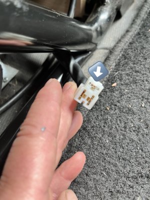

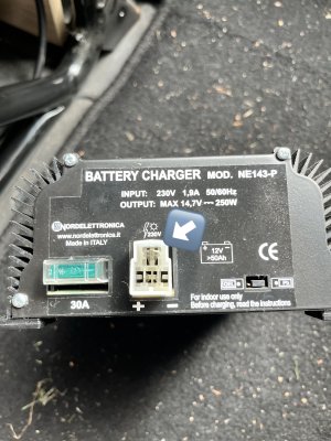

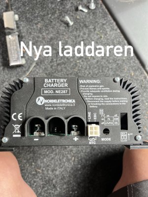

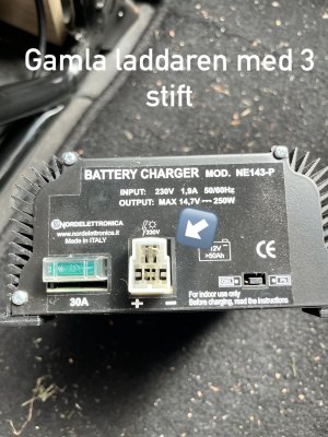

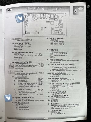

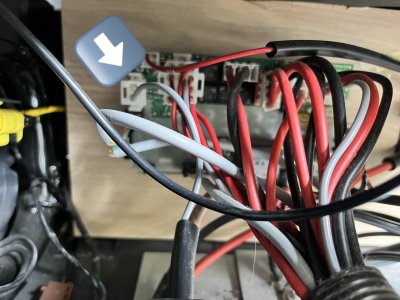

På den gamla laddaren var det 3 stift ut - plus, minus och en annan sladd som går in i kretskortet (osäker på om den behövs eller var jag ska koppla in den, säljaren sa att det räckte med plus o minus kabel) blev ändå lite osäker… är det någon som stött på samma problem och kan förklara för en okunnig snubbe som mig om hur jag ska koppla ”3:e” sladden i laddaren eller om jag ska bara strunta i den som säljaren sa?
Bifogar lite bilder för att det ska bli tydligare.

De två undre stiften är till en temperatursensor som gör att batteriet får optimal laddning oberoende av temperaturen. (NTC står för Negative Temperature Coefficient. Motståndet ökar när temperaturen minskar.)
Fk - så verkar det funka utan den 3:e sladden, framtiden får utvisa vad den ev hade för funktion om det är nåt som inte funkar :)
