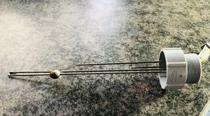

Håller på trixar med färskvattnet, mätaren ger inget utslag. Tog upp nivågivaren och på den sitter en liten grå kula i plast. Vad gör den för nytta ? Den flyter ju inte, tänkte det var den som indikerade nivån i vatten tanken. Har putsat upp dom rostfria stängerna så kulan löper lätt men ändå inget utslag på mätaren. Vad göra ? Hittade en plast kula till som låg lös i tanken.

Jag skulle tro att plastkulan är till för att förhindra att de två långa spröten inte går i varandra så det blir kortslutning mellan dom. Skulle också gissa att det är elektroniken som strular, inte givaren. Fyra metallspröt kan liksom inte "gå sönder".

Samma frågeställning är även vanlig i båtforum. Om du kommer åt tankens ovansida så finns ett bra och billigt alternativ. Biltema, givare med flottör och ett instrument. Jag har installerat ett tiotal och de funkar perfekt, fortfarande. ⛵
