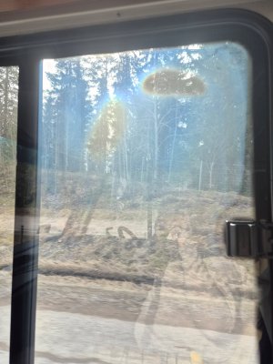

Någon som har erfarenhet av mjölkiga sidorutor?
Vi har en niesmann bischoff arto-2012 som det blir mjölkiga sidorutor på hur får man bort det.

Hade problem med kondens borrade ett par hål i botten på rutan med 2mm borr, efter ett tag var problemet borta.
Jag skulle aldrig våga borra ett hål i min isolerruta. Kan bli en dyrköpt läxa. Att åtgärda problemet på båda delarna i en sidoruta på en Niesmann kostade runt 10k för ca fem år sedan. Att byta hela sidorutan mot en ny är väldigt dyrt, killgissar att 50k inte räcker.
Skogsnäs glas besökte husbilsverkstäder runt om i Sverige och utförde proceduren. Men som sagts tidigare så har de ingått i Bussglas numera. Jag vet att dom gör det bl.a. i Motala.

Reptåligt makrolon fungerar på bland annat skogsmaskiner, brukar vara 12mm tjocklek på husbilar.
Jo det funkar.
Det finns dom som har installerat massiva "plast"rutor i sina Concorde/Morelo för att bli av med problemet med mjölkiga sidorutor.

Jag har renoverat sidorutorna med dubbelglas efter sju år, det höll i två år. Därefter bytte jag till het nya. Husbilen nu femton år gammal och glasen fortfarande ok!
