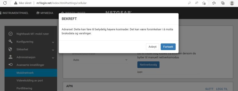

Vet du hvor Romingen stilles? Dette er det jeg finner som kan likne og der står det ingen på godkjenning og tolker det som at det trengs ingen godkjenning? Så får jeg se om det må endres, står R over mottakssignalet i perioder på ruteren og det blir borte. Så får se om ingen er sikker på at det må forandres og da må man tydligvis lage enda et passord.
Har du svenskt simkort i sverige behöver du inte göra nått. Annars är det bara att kryssa i roamingrutan så funkar det i hela EU
Takker, det ser det ut som her også. Har nå krysset av. Problematiserte det for mye i forrige innlegg og det første en blir blind på er øynene, så ikke avkryssingsboksen med en gang :)
