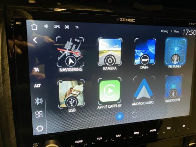

Ligger den under ”Android Auto”? I så fall har jag nog inte tillgång till den. Android Auto är nedtonad i motsats till Apple CarPlay. Antar att det beror på att jag kör Apple. Se bild
Får ju inte heller upp Appstore som är IOS motsvarighet till Google Play.
Du få nog förklara ännu utförligare.

Android = Google
Det enda du behöver din iPhone till är väl att dela ut en internetuppkoppling.
Det borde redan finnas de vanliga Google-apparna installerade på den.
Du borde hitta Google Play-appen under alla program om du har svensk text.
Utan den appen blir det svårt att ladda ner appar.
Svårt att beskriva utan manual, jag kan inte zenec, tyvärr.

Såvitt jag förstår, efter att ha snabbläst manualen och lite googlande, använder Zenec en helt eget version av operativsystem. Att leta efter Google Play torde därför vara meningslöst. Dock kan man spegla mobilen (Android/iOS).

Då har vi kommit till samma slutsats att det bara går att spegla innehållet i mobilen. Men om det finns andra möjligheter, som inte framgår av manualen, så är det ju bara att tacka och ta emot.
