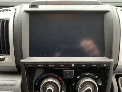

Hej i min plåtis sitter en komplett enhet med detta men språket är bara tyska och lässpråket är franska ,tyska,engelska och nåt fler språk men inte svenska, Är det någon som har liknande?? Kan man byta det lilla kortet som sitter där ,så man får svenska?? bifogar bild högst upp sitter ett litet minneskort, Leif

Osäker på modell, om det går att utläsa på något sätt vid uppstart eller i handbok, men språk ställer man i regel in via menyer, och beror normalt inte på innehållet på vad som på bilden förefaller vara kartmaterialet till navigatorn. Du får inget språkval om du trycker på menu-knappen? Det kan naturligtvis vara så att det inte är originalenheten som sitter i, och då kan knappar slutat fungera - men det bör rimligen gå att komma in i inställningar på något vis - antar att du testat på olika sätt redan?

Bilen är från 2019 och man kan bara välja tyska engelska franska och något fler språk men inte svenska och i navigatorn när man kör pratar dom tyska ,vi har inte lyckats byta språk ,tyvärr har jag ingen svensk beskrivning , så det gör det besvärligt ,finns en på engelska. skulle vara toppen om någon har tips var man kan få tag på en svensk, eller om någon kan denna bättre än vi

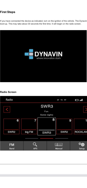

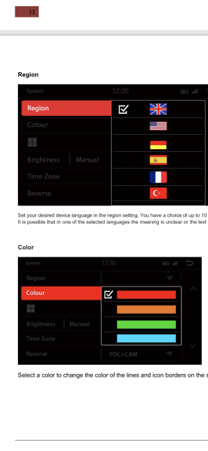

Kontaktade Dynavin ang SD.kort N7/N7 PRO och frågade om svenska och ev uppdatering till svenska , fick svar av dom att det inte finns svenska och kommer inte att finnas längre fram heller tyvärr, det är bara att acceptera eller att byta ut hela enheten
