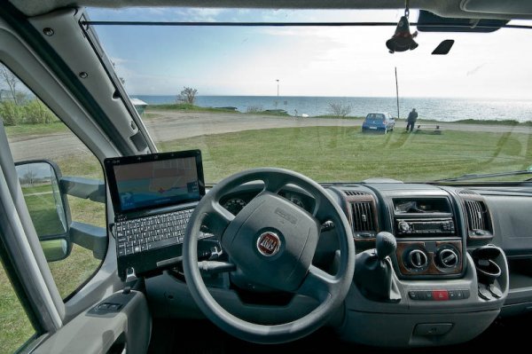

Jag har kommit så här långt med mitt montage:

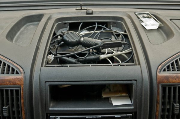

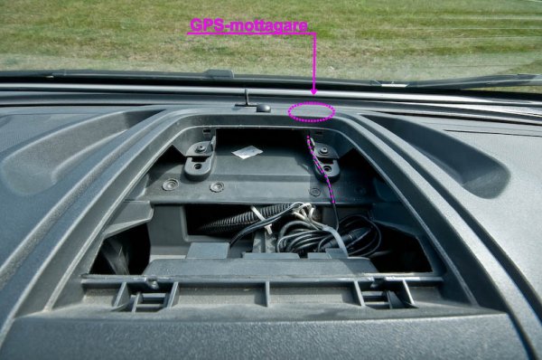

En GPS-puck ligger istoppad längst fram under plastskalet och går via en USB-kabel till en chassikontakt till vänster om rattstången.
Här ligger också en liten omvandlare 12V - 19V för en ASUS eee miniPC. För att den inte skall ligga och dra ström när datorn inte är inkopplad så har jag dragit ena polen för matningen till en fyrpolig DIN chassikontakt och tillbaka till omvandlaren. 19V från omvandlaren går till de andra polerna i DIN.kontakten. När jag ansluter datorn så ligger det brygga mellan 12V-stiften och kortsluter så att omvandlaren får spänning. 19V går då ut genom DIN-kontakten till datorn.

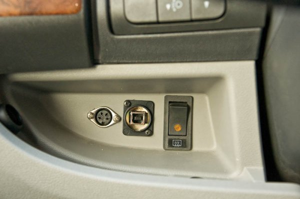

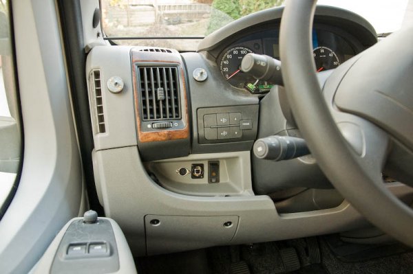

Här sitter de två kontakterna för datorn. Den vänstra, en fyrpolig DIN, ger spänningsmatning till datorn. Den i mitten är en USB-anslutning från GPS-pucken. Sedan tidigare har jag monterat den högra strömbrytaren som startar fläkten i värmeväxlaren under bordet bakom förarstolen. Den var ju lite knepig att komma åt tidigare under färd.

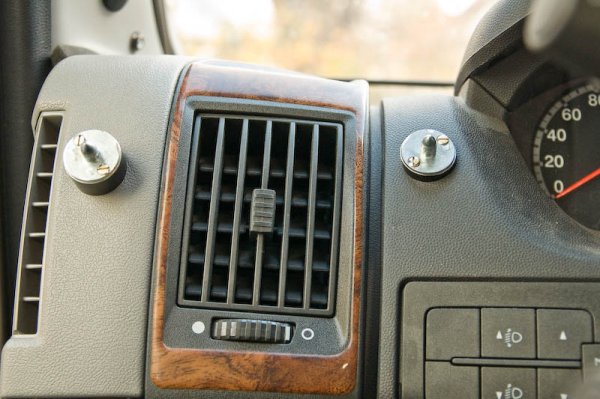

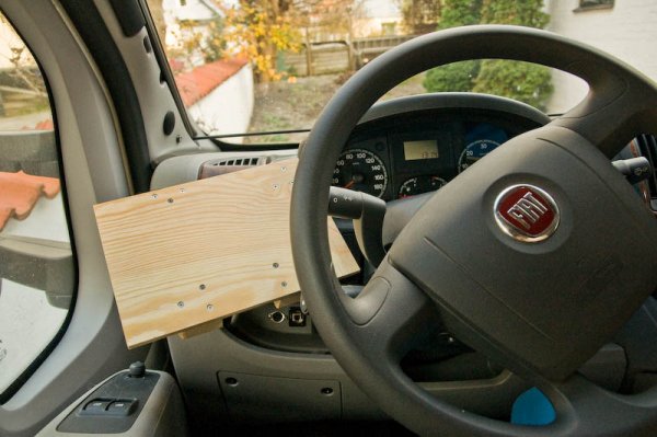

Fästen för skivan som håller själva datorn består av två stycken koppelbeslag till fönsterbågar. Stiften har ett spår som låser honbeslaget i skivan när det trycks fast.

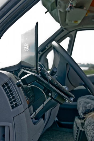

Skivan för datorn sitter så här och skall nu kompletteras med hållare för datorn och fastmonterade sladdar för USB och ström.

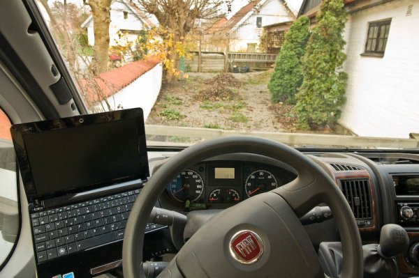

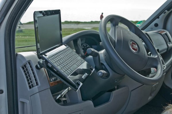

Lite provisoriskt ditlagd dator som håller på att kasa ner när bilden tas. Det klarade sig dock :rolleyes: .
