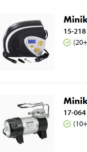

Hejsan, fördelen med bälgarna är att de inte innehåller så mycket luft så om man är lite för lat för en handpump så duger en liten 12V pump jättebra, och den kan man ju även använda till ett däck om man råkar ut för någon liten pyspunka eller liknande så man kan hanka sig till närmsta däcksfirma.
Den lilla duger till bälgar, kanske den större behövs till däck.
Biltema.
