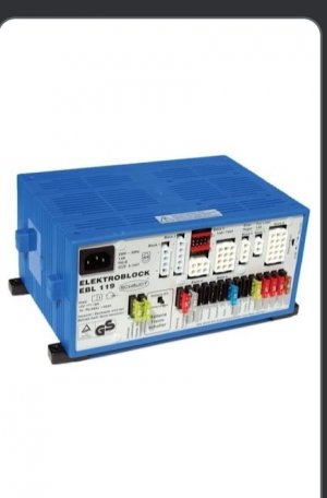

Blir inte batteriet varmt när bilens generator laddar?
Du bör ha ett s.k. elektroblock, kanske intill bodelsbatteriet (se bilden).
Det innehåller en laddare som går på 230V.
Det är kanske den som luktar...

Bilen var inte igång när det blev varmt och det blev alltså väldigt varmt.
Japp, den sitter under rutan vid passagerarsätet.
Men sniffade omkring och är 99% säker på att det var batteriet som lukta.
bilen har varit vinterförvarad sedan hösten 2019. Stått i lada. Men AGM ska väl klara djupurladdning. Batteriet är från 2019.

Så då är det inte batteriet det är fel på.
Kan det vara något med elektroblocket?
Hur har batteriet underhållsladdats sedan 2019? Har det inte det är det slut, även om du får upp spänningen nu,du behöver göra ett belastningstest hos en husbilsfirma.
