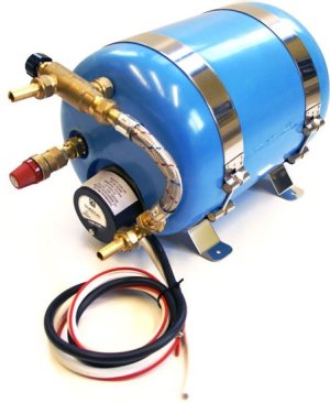

Efter att jag slängde ut min truma för ca 6-7år sedan, så installerade jag denna water boiler...
Den är på 6L och drivs antingen med 12v eller 230v...
I början använde jag den bara när mitt 200A Lithiumbatteri var full och då blev det mellen vår - höst..

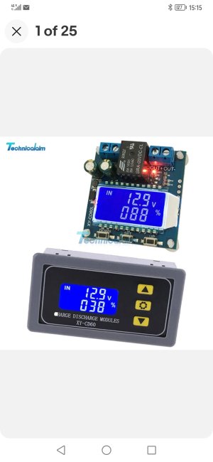

Jag började leta på nätet och hittade denna...
Jag hade ingen erfarenhet av hur jag skulle kunna koppla de... Så när den anlände, började jag "leka" med den kopplade in en liten 12v fläkt så jag kunde se när och om den funkar...
Sen tog jag elen direkt från solpanelerna... Kopplade in en liten volt regulator.
Då jag ville simulera volten under en laddning...
Och sen satt jag och ökade/sänkte volten samtidigt som jag tryckte på knapparna... Efter en stund Startade plötsligt fläkten... Den signalen behöver jag till att styra VV relä som jag har monterat in...
Sen var det bara att ändra parametrarna till typ start 14.4v... Och stopp 13,8v...
Montera dit den.... Och vänta till nästa dag för då skall vi ha sol hela dagen...

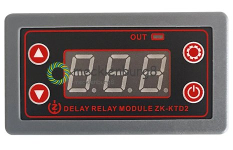

Så jag letade ingen på nätet och hittade denna...
Detta är en digital fördröjning timer,
Så nu var det bara att koppla kablen som jag satte på reläet, på denna enheten och vidare med en ny kabel på reläet ... Och sen ställa in hur länge reläet skall dra... Och tiden ställde jag till 99.9 sekunder..

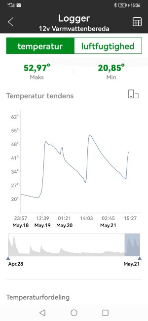

Som ni säkert ser så längst till vänster i den undre kurvan där är två dagar med max varmvatten... Sen kommer några dagar med lite sol och ingen eller lite körning... Men den 19, 20,21:a maj när jag kört lite längre tid så går varmvatten snabbt upp i max temp
På detta sätter får jag nu varmvatten utan att förbruka nogon annan betald energi till att enbart värma vattnet..
CD60L Battery Charging Control Module 6-60V Charge Discharge Protection Board DE | eBay.de
Any keys to wake up. It can turn on and off the output by relay. Modes: Charging Mode; Discharging Mode. Charging mode IN A2: This is because your charging current is too large or the battery capacity is too small.
Just nu verkar denna tid ok
