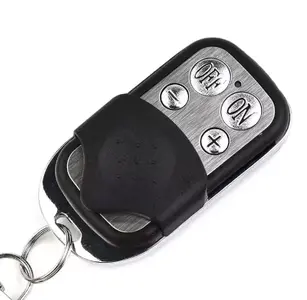

Grejen är att man använder en sådanhär VEVOR.....
....liten fjärrkontroll som automatiskt ger startsignal och stoppsignal så värmaren kör sin rätta cykel även med en vanlig termostat.
Man plockar ut en kabel för signalen som går till knapparna till och från, och varsin kabel från utgången på knapparna.
De sladdarna dras till ett relä som växlar utgång när rumstermostaten slår om.
(Måste hitta den lite röriga YouTube filmen för bättre förståelse.)
Men grejen med många sådana här mindre fjärrkontroller som bara skall ge någon enkel signal för typ stopp och start, funkar bra om knappen hålls inne jättelänge eller hela tiden tills andra knappen ger signal. I detta fallet att reläet ligger till tills reläet slår om när termostaten slår om (går att testa för säkerhets skull) men om man trycker in knappen och inte släpper den eller om reläet fortsätter att vara draget så slutar många små enkla fjärrkontroller att sända efter ca. 4sek. eller lite mer som verkar standar på dem, kanske för att spara batteri om de ligger i kläm och börjar sända m.m.
Det finns exakt samma kontroller att köpa som man kan klona från originalet och de har ett litet "vanligt" 12V batteri i stället vilket gör att en sådan kan ju kopplas in på 12V om man vill slippa lösa batterier eller ev. några små spänningsregulatorer för funktion helt utan batterier.

Min fjärrkontroll är 3v och den släpper inte kontakten när jag trycker tex på knappen..såg att det finns köpa 12v från amazon.
Aj då, jag har tryckt på flera små fjärrkontroller med "nyckelring" hemma, även NEXA's minsta slutar sända efter ca fem sekunder. Alltid finns det något som stökar till det.

Värmaren behöver en inputs för att starta och en för att stänga darför behövs två termostater …jag trodde att jag klarar med en växlande relä som slött 5 v som är signa till värmaren men det blir för kort intervall med inpulsen..det funkar bra med två termostater men det är roligt att testa.
Jo att använda de två som ren signalstyrningstyrning med två tillslagsmöjligheter på olika temp förstår jag, jag syftade på att använda en i stället för en vanlig rumstermostaten som då styr relät med bara on eller off, som då i sin tur fodrar en fjärr som slutar sända efter X antal sekunder även om knappen eller reläet fortfarande har kontakten sluten åt ena eller andra hållet.

Ja troligen, med reservation på tempskillnad mellan till och frånslag samt ev. att en fjärr som behövs slutar att sända signalen fast knappen är påverkad som finns med i inläggen.
Svårt att veta vad som går att ställa och hur signalerna ligger även på en sådan termostat men kan ju kolla upp rejält, eftersom man egentligen behöver två olika kortare till/On signaler och inte till och från signal, vilket man kan säga är största problemet.
