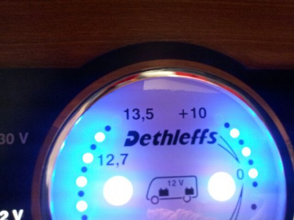

Hej Bosse
Vilken panel har du i din bil? Vi har en Dethleffs med en panel som heter MP25-T.
Den har blå dioder i två grupper,en för elen och en för vatten plus en klocka
Skulle vara intressant att få veta hur det är kopplat till panelen,just för att se om det laddar.

Hej Harri.
Det ser ut att vara samma panel som jag har. Skall kolla i bilen i morgon, precis hemkommen från Östersund..
Min panel är kopplad till regulatorn som sitter i förarstolen och går sedan direkt in på EBL 101. Kan skicka in en bild i morgon vilken kontakt som de använt. Allt var färdigt monterat av Codat.
Jag hade nog inte själv räknat att panelen skulle visa laddningen, så det blev en positiv överraskning. Ok inga exakta värden men man ser att det fungerar.
Bosse

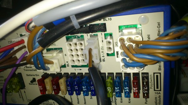

Sv: När laddar en solcells regulator ?
Hej igen.
Det står MP 20-T på min panel.
Såg att kontakten finns hos Awimex, vet inte om de säljer till privatpersoner..
Lycka till
Bosse
