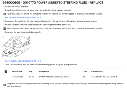

Jag misstänker att det kanske är dags att byta styrservoolja på min Ducato II 244 2.3 JTD från 2005. Jag har inte gjort det någon gång under de två åren jag ägt bilen och jag ser inga kvitton från föregående ägare på när de skulle vara gjort senast.
1. Bör detta göras vid med jämna mellanrum, eller först när man märker att det behövs (och hur upptäcker man det i så fall)? Jag har inte sett några rekommenderade bytesintervaller någonstans, men chatGPT påstår att den ska bytas var 5e år eller var 5000e kilometer.
2. Hur går jag till väga för att byta? Jag hittade nedanstående beskrivning och det verkar ju väldigt enkelt (om man väl kan åla sig in under bilen och komma åt).
/ Nicke
Först, lita aldrig på att AI ger dig rätt svar.:aja:
Att byta servoolja var 500e mil är så skrattretande att jag knapp håller mig kvar i stolen.....
Om det inte står i ditt servicehäfte att servooljan skall bytas, byt den inte.
Servooljan lever ett bekvämt liv, den slits inte. Undantaget naturligtvis om systemet varit öppnat för komponentbyte eller liknande.
/ Nicke
Visa bilaga 241427
Min bil är ju väldigt gammal -96 så jag tyckte att det kanske kan vara läge på att byta lite servoolja, om inte annat för att vara snäll mot packningarna? Men jag har gjort delbyten, sugit ur behållaren vid vanliga oljebytena och fyllt på med ny olja, hittills tre gånger.
Naturligtvis lite fusk men tänkte det kommer i varje fall lite ny mjukgörare till tätningarna, och färgen i behållaren har ljusnat en del, så någon nytta lär det väl göra på lite sikt! :wideeyed:

Jag tycker det är en god idé att byta.
Att det inte är med i serviceplanen är nog så enkelt att en transportbil inte var planerad att bli så gammal.
Så byte av växellådsolja samt servoolja är nog inte fel.

Enklast om du vill byta enkelt men kanske vill få i lite mer ny olja än Montreal, men ändå slippa att lossa på saker som kan krångla är nog att suga ur all olja ur behållaren, hälla på ny, och sedan köra någon vecka, kanske i stadstrafik runt många hörn och rattvridningar och sedan suga ur behållaren en gång till och hälla på ny olja igen ( behållarna brukar inte vara så stora).
Då har du nog bytt ut det mesta till ny olja, och med tanke på hur många bilar som inte får ny servo olja så ligger du säkert bra till med två täta byten.
