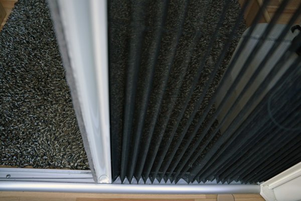

Någon som vet fabrikatet på denna myggnätsdörr, kanske man kan hitta en monteringsanvisning. Snöret har gått sönder och det verkar inte helt lätt att montera ner den.

Vi hadde en tråd om et tilsvarende tilfelle for omlag 1 år siden. Husker ikke om det er 2 eller 4 tråder i denne døren, men når en åpner mekanismen er det en relativt enkel sak å bytte ut trådene.
Du finner den andre tråden på http://www.husbilsklubben.se/forums/t49241/

Problemet är bara att öppna mekanismen eller rättare sagt demontera dörren utan att bryta sönder alla plastdetaljer. Så hade jag visst fabrikatet så kanske jag hade hittat en monteringsanvisning.

Vår dörr blåste igen så papperskorgen träffade myggdörren medbra fart.Jag tog bort hela myggdörren,den satt med 4skruvar 1 i varje hörn,lade ramen med nätet på ett stort bord och demonterade ramen försiktigt så jag såg konstruktionen,det var lite klurigt men skam den som ger sig.Nu har vi alltid ett spännband från framdörren som säkerhet.LYCKA TILL:dog:

Det är inte remicare men något liknande.
Nu har jag fått av hela kassetten, den satt med 4 skruvar men problemet var att den även var fastsatt med dubbelhäftande tejp, och utan en böjd skomakarkniv så hade jag nog inte fixat att få av den.
Fortsättning följer om jag fixar att byta snörena.

Var köpte du nya snöre?

Jag köpte nya snöre hos en skomakare, men det sitter 2 nipplar varav en hade släppt så det räckte med att få den på plats igen. Jag hade isär allt och konstaterade att det blir inte helt lätt den dagen ett snöre går sönder, men det skall gå med lite vilja.

Jag får gratulera till den lyckade reparationen! Själv klarade jag inte av det.
Det ÄR en fin funktion med denna myggdörr - så länge allt är OK, men nog skulle man vilja ha litet stabilare grejor på en husbil som ska leva många år! 1 mm tunna nylontrådar infästade i små och svåråtkomliga nipplar! Usch och fy!

Kan man göra på liknande sätt som när persiennsnöret går av, värma ihop ändarna i det gamla och nya snöret och dra igenom det nya med hjälp av det gamla?
Var det någon som förstod min förklaring?
