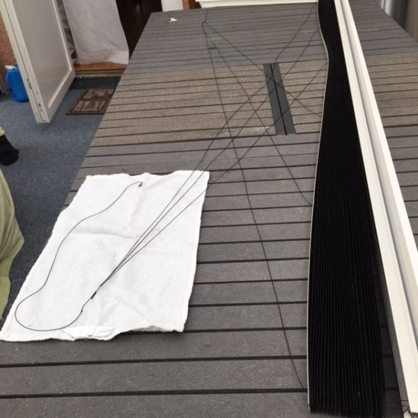

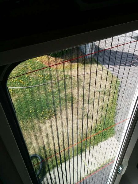

Hej, jag vet att detta är en gammal tråd men den hjälpte oss när vi skulle laga dörren efter envisa möss under vinterförvaringen. Mössen hade ätit av snöret som går längst ned.
Ville bidra med en bild av hur snörena ser ut i konstruktionen.
Dörren monterades bort med två skruv i de övre hörnen, sitter bakom liten plastkåpa. 2 skruvar nere i aluminiumprofilen i golvet. Dessutom var plåtramen klistrad med dubbelhäftande tejp på mitte på båda sidorna i höjden med dörrens lås.
Därefter var det bara att lyfta ut kassetten, försiktigt montera isär ramen.
Snörena i gardinen sitter fast i vänsterkant. De tre översta går ihop och sitter fast i snöret som siiter med en liten spärr i golvet på ramen.
De tre nedersta snören går ihop och fäster mot det styr-snöret som sitter fast i översta delen av ramen. Med en liten ihålig spärrskruv.
Vi försökte först laga det trasiga snöret med att bränna ihop dem men det gick inte så bra. Gör om och gör rätt. Fick byta ut till nytt. Tråd från biltema och knut med nagellack på.
Alla snören var möjliga att byta ut, det var bättre än vi först trodde.
Dock kära gentlemän på siten, ingen kvinna skulle konstruera en gardin på detta vis. Det går ju inte att städa ordentligt!:wub:
Lycka till med lagningen ni som får samma problem
Birgitta
PS ska försöka få med en bild också, snart. DS

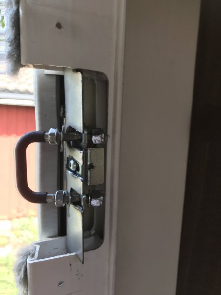

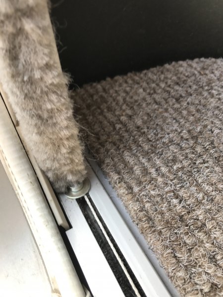

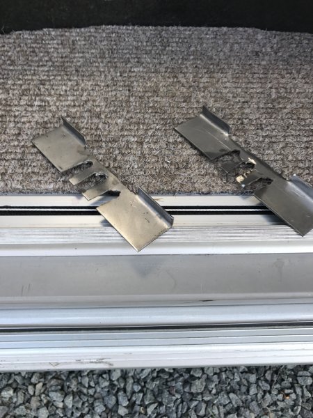

Hej, har gjort en, i mitt tycke, förbättring av myggdörren. Ska försöka bifoga bilder. Först förankrade jag den undre linan nere i tröskeln till en justerbar livmutter när jag ändå var tvungen att byta den, sedan tycker jag att hela infästningen av dörren på låssidan är alldeles för vek med plastflärpar som ska hålla fast den. Jag gjorde två plåtstycken klämde fast dessa vid orginaldörrens låsbyglar och nu sitter myggdörren helt fast. Var det någon som förstod
Mvh Harald

Sv: Myggnätsdörren har havererat
Har troligtvis samma myggnätsdörr som på bilden.
skall dom övre tre linorna fästas på nedre skenan och dom tre nedre till den övre som bilden visar?
Stämmer men när du änndå byter den nedre samlingslina fäst den i en justerbar skruv som jag försökte visa i mitt tidigare inlägg, hör av dig om du undrar på min lösning. Mvh Harald Arvidsson

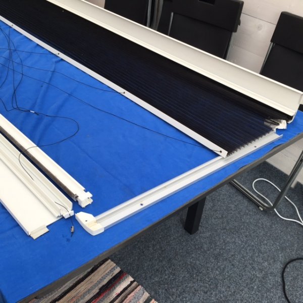

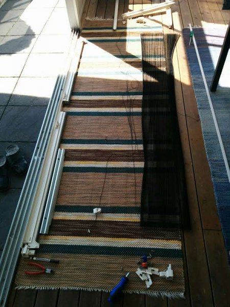

Tack till alla i tråden.
Lyckades laga min mygggardin, men vilket pilljobb.
Lite bra verktyg som går åt, stoppnål (garn) klämverktyg för lämplig hylsa (jag använde bilelskarvhylsa tog bort plastöverdraget) Biltema multitoolskruvmejsel, fota före demontering samt var noga vid montering av trådar och hylsor så de får samma längd och läge som orginaltrådarna, mindre justering av dörren går att utföra vid trådarnas ändfastsättning i toppdelen samt tröskeln.
Justering av dörr sker i toppdelen för gardinens nedre del och i vid tröskel för övre delen.
Jag använde röd 1,7mm spunnen nylonlina
