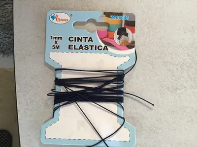

Köpte denna tråd på china butik i Spanien. Den är elastisk och jag drog åt den en del innan jag knöt ihop den med ändarna till den trasiga tråden fungerar bra.

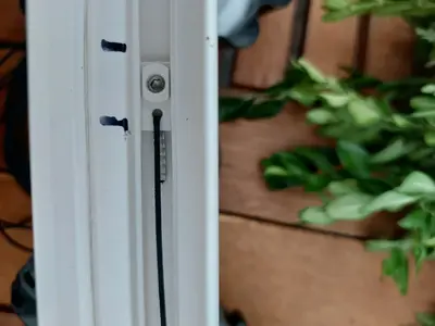

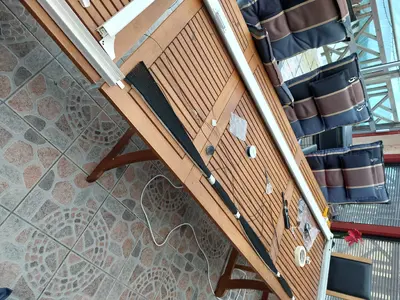

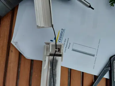

Har lagat min två gånger.Köp persiennsnöre svart köp 4mm popnit
Slå ut pinnen borra upp hålet max såga av flänsen nu har en hylsa du kan använda klämma fast trådarna i senare.
Plocka loss hela myggardinen med ram lägg den på ett långt bord två campingbord exempelvis demontera den ta foto allteftersom du plockar isär den du ser hur system är uppbyggt.
Smart med popnithylsor. Jag har använt klämskarvar för kabel.

Det är fan inte klokt. Jag har lagat två myggnätsdörrar. Båda pga att dörren blåst igen och avfallskorgen på dörren fövärrade givetvis skadan. I båda fallen lagade jag myggnäten med persiennsnören. En del klurande, absolut. Men tog ut dörren, la den på ett bord och började undersöka. Fotograferade varje moment och fick så småningom ihop hur de två olika linorna matchade varandra. Drog nya linor, men man kan också skarva de befintliga linorna med olika klämhylsor!
