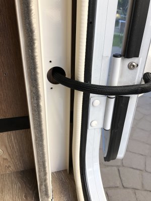

Har precis råkat ut för samma tråd haveri i myggdörren, Dethleffs Esprit 2018, men hur får man bort kasetten? Så här ser det ut för mig, måste sågen fram tro…? Alltså kabeln till central låset ställer till det….
Mvh. Magnus
