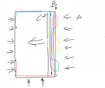

Bilen en Adria Matrix 2012. Kan man laga nätet eller måste man köpa ny dörr. Tacksam för tips
Om det er plissert nett så finnes det et par tråder omlag 10 år gamle, den ene hadde en bra beskrivelse på hele jobben. Det som oftest er feilen er at en av snorene har røket eller slupper taket i karmen. Snorene skal sørge for at myggdøren går jamt igjen, samme mekanisme benyttes i de fleste plisserte gardiner.
Jag bytte tråden förra året, som jag köpte hos Bengt i Örkelljunga, behövs ca 16 m om det är flera. Jag köpte 10 m och fick skarva med gamla trådar.Fant et svar fra 2012 Trasiga fönsterdraperier.. Ene enden av snorene er festet fjærbelastet i kassetten som plisseen lagres i, men ofte må en demontere rammen med glideskinne oppe og nede sammen med kassetten. Noen fabrikanter har festet på baksiden og andre i bunnen av kassetten. Det finnes en tråd som jeg mener det finnes et par bilder i.
Selv Biltema har snøre.
