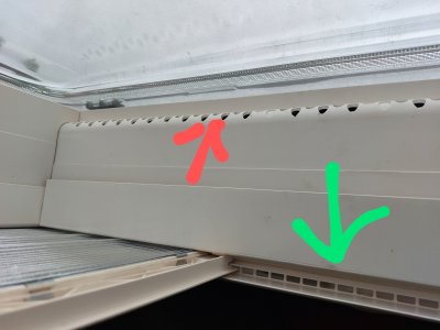

Klurar på att bygga ett klassiskt "myggfönster". Ett nät på en ram och montera inne i luckans karm ovanför dragspelsmyggnätet.
Men det kanske inte gör någon nytta om blodsugarna kommer in genom de nedre hålen i ramen (grön pil) om dessa är del i luckans fasta ventilation? Om dom kommer in ovanför genom de övre hålen kan det ju kanske funka...
Visa bilaga 224267
Visa bilaga 224267
Gör ett myggnät i plastluckans storlek och förse det med kanter av någon sort, som gärna får väga lite, och lägg ovanpå luckans ram, när du har den öppen. Om du vill ha skydd med stängd lucka lär det väl räcka att lägga nätet mellan ramen och luckan ock stänga den så att nätet kläms fast?

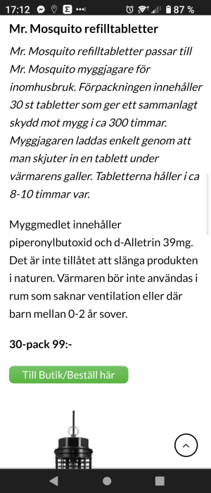

En annan fundering: funkar månne Mr Mosquito-mattor i en thermacell? Vi har en thermacell men den är ju för utomhusbruk. Men den kanske går att använda inne i husbilen med mattor från Mr Mosquito?

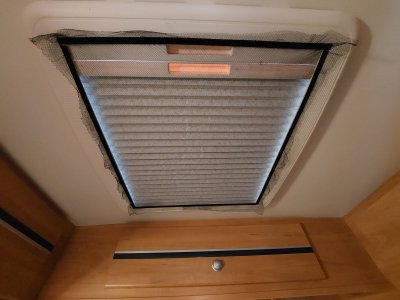

Jag tänkte sätta ett kardborrband på ramen och motsvarande band på ett myggnät, då blir den vara lätt att sätta dit och ta bort vid behov. Jag använder Mr Mosquitos mattor i min Thermacell. De är mindre, men 2 st samtidigt passar perfekt. Sen fyller jag gaspatronerna själv. Kostnaden blir betydligt lägre än med Thermacells egna mattor.

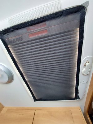

Jula har myggnät med självhäftande kardborre, som jag satt runt takluckorna och klippt myggnätet i lämplig storlek, hålen i myggnätet fäster i kardborren.

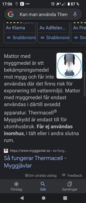

Det är gasen som inte ska användas inomhus.

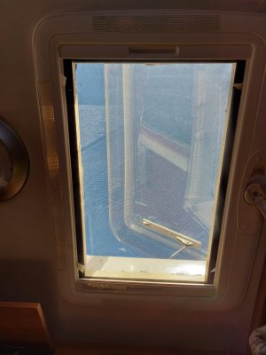

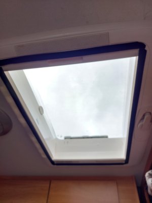

Blev ett försök med Julas kardborrenät. Inte snyggt men funkar det så...
Får återkomma efter nästa stopp i nåt mygghål.

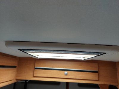

Dock: när jag grejade med bakre luckan upptäckte jag de här öppningarna i ramen, uppe vid taket. Kanske också är ingång för myggen?

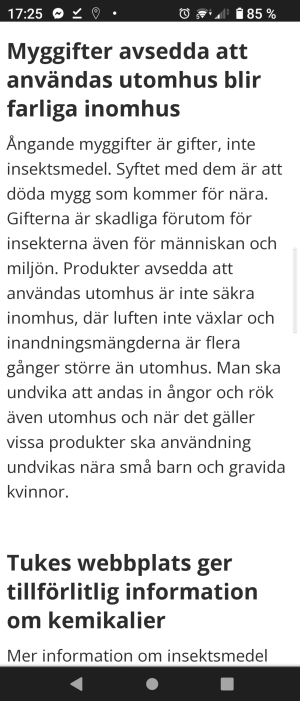

Nej det är bekämpningsmedlet i thermacell's system som inte får användas i slutna utrymmen, tält m.m.
Mr.Mosquito kan användas i rum som har ventilation, men små barn 0-2,år ska inte sova där
Kolla upp riskerna innan ni blandar produkter och tänker använda dem inomhus.

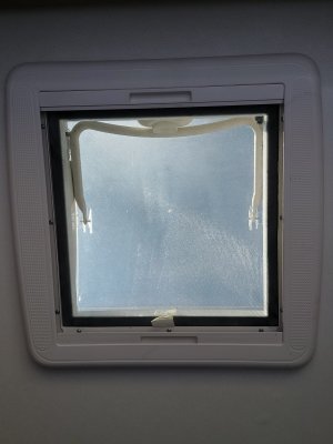

Skit också. Efter några soliga, varma dagar på parkeringen har kardborreremsorna som jag satte runt luckorna, för att fästa myggnätet i, släppt och ramlat ned.
Klistret verkar alltså inte tåla lite värme i bodelen.
Får klura på annan lösning...

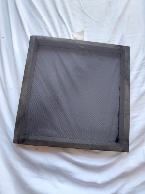

Försök #2: klassiskt myggfönster med nät spänt på träram inne i takluckans ram. Hoppas det funkar bättre än kardborrebanden...
