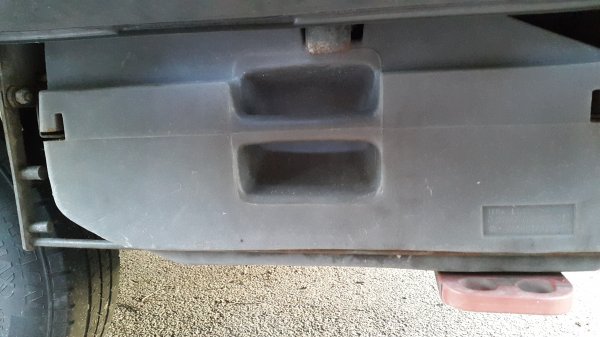

Yttersta lagret på vänster bak, lossnade under färd på motorväg och slog sönder toalettanken.
Det började dundra och jag trodde först att det var toatanken som lossnat, men när jag stannade såg jag att däcket var avskalat.
Någon som vet om det går att få tag på en ny tank?
Det är en sådan som man kan ta loss och tömma.
Arca Europa 92 från 1989, Peugeot J5.

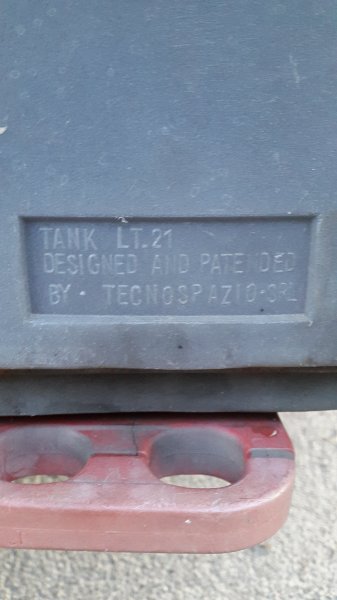

Du kan sikkert få en ny tank, men først så gælder det at finde ud af hvilken tank.
Det findes flere fabrikater, og dernæst findes der flere forskellige modeller.
Det vil være bedst, om du et eller andet sted kan læse på den tank som er itu, hvilken model du leder efter, så kan du helt sikkert få hjælp her på forummet.

Av beskrivningen av händelseförloppet att döma, satt den skadade tanken undertill på bilen.
Enligt mina uppgifter använde Arca år 1989 två typer av toalett:
a) En kassettoalett av egen konstruktion. (Användes enbart i modellserien Europa -92.)
b) En fast spoltoalett av fabrikat Ecosan. (Användes i övriga modellserier.
Att få tag i en originaltank torde vara mycket svårt, såvida inte någon skrotare någon stans i Europa har sparat en sådan.

Sätt in en bild. Chansen att få hjälp & tips ökar. Kanske rentav någon på forumet känner igen den & har en i sina gömmor.

Beroende på typ av plast i tanken och skadans omfattning, går det att svetslaga tanken.
Ta med tanken (väl rengjord invändigt :msn_thumbup:) till en karosseriverkstad, dom kan svetsa plast.

Tack för alla tips!
Jag ska prova att laga den med svets!
