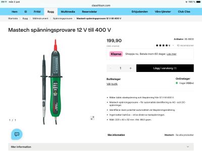

Har problem med kylskåpet och vill mäta om ström går fram. Testar med en Phasen mätpenna, men den lyser ju inte upp för något i husbilen. Vilket mätverktyg ska jag köpa?
För att felsöka om man inte kan hantera en multimeter är en sladdkopplad spänningsprovare ett bra alternativ
den visar automatiskt med lysdioder
ett exempel i bilden
