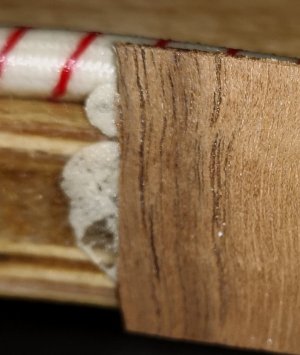

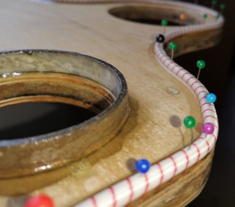

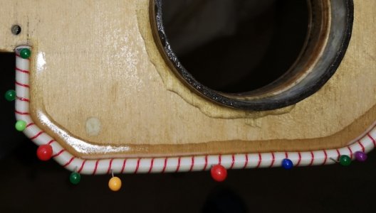

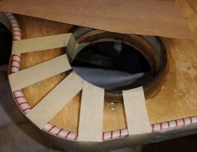

Spill-list, gummi-cord Ø6 mm, kan det bli bra?
Rundat ytterhörn

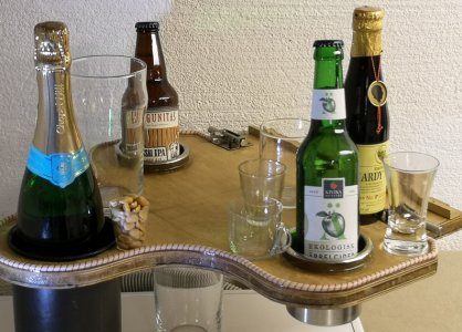

Kanske lyxa till prototypen med faner av ädelträ??

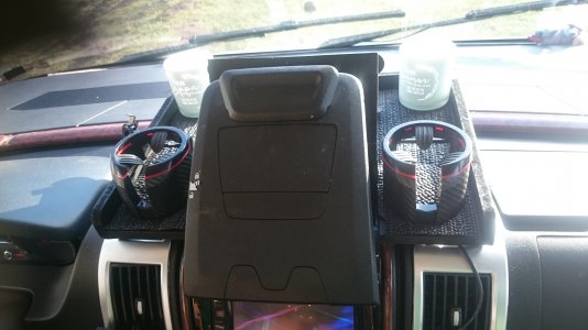

Det bordet som jag beskrev i tråden skulle ju bara vara en "prototyp"...
I skrivande stund sitter den fortfarande på plats och fungerar utmärkt.
Skulle, sedan, egentligen blivit en superlätt variant, men annat kom emellan.
Dock, ett oförutsett skrammel uppstod vid färd.
Skjut-reglarna som går in i handskfacks-luckans original-hål, de vibrerade.
Löstes med två träkilar som jag förde in under Skjut-reglarnas runda kolvar.
2 Träkilar hittade jag genom att dela en vanlig klädnypa/tvättklämma.
Bordet plockas bort minst 2 ggr/säsong.
Vid städning eller åtkomst till batterilådan eller kupe-filter byte.
