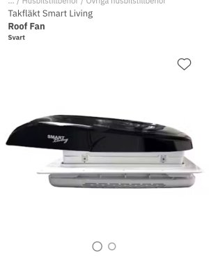

En sån som på bilden. Men i deras installation så står det att ett lim med ms-typ rekomenderas

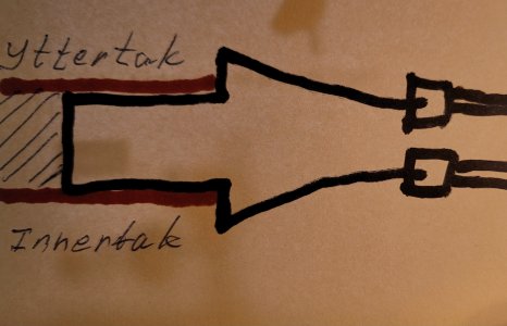

Det är ju inte gjort på en kafferast tyvärr, och som sagt bara ett förslag, men som många inte skulle undvika.
Tyvärr är det ju enklast med lite extra hemgjorda verktyg.
En lödkolv för bygeltråd.
Sedan bockar man till en egen bygel som skär en lagom bit av isoleringen så ramen får plats. Ute i hörnen blir det lite efterarbete.
(Det går nog även med en kraftig vanlig lödkolv och då klämma båda ändar där lödspetsen normalt är klämd.)
Limmar med polyuretanlim och fuktar träbiten lite så limmet skumjäser rejält. Under torktiden så måste det ligga en brädlapp uppe på taket och en på undertaket med några tvingar som klämmer fast ramen mellan ytter och innertak under tiden limmet jäser och pressar och fyller ut små utrymmen.
Polyuretanlim finns av flera fabrikat Casco, Gorilla m.m.
Ja, jag vet det är krångligt men blir jättebra och stadigt, och vill helst bara tala om det i alla fall :wink:.
M. mycket v.h. JANKRO.
